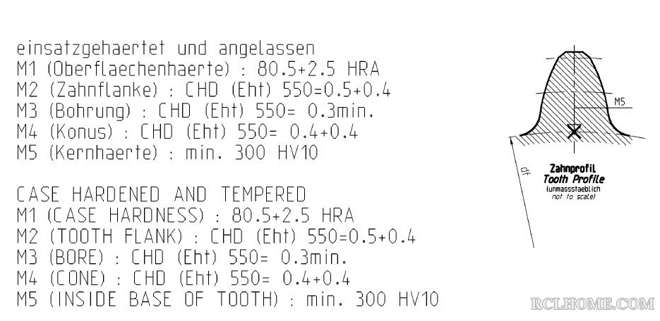

37135
发表于 2013-1-15 11:39:18 | 显示全部楼层
我们标注技术要求是:硬度80.3---83HRA;国外标注是:硬度80.5+2.5HRA.
我们标注技术要求是:有效硬化层0.5---0.9mm;国外标注是:CHD:0.5+0.4mm.
潇潇暮雨 + 10 感谢交流!
