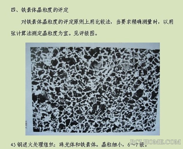

 楼主| 发表于 2013-11-27 14:50:43 | 显示全部楼层
所以因为 发表于 2013-11-26 15:07
有没有珠光体晶粒度的说法?
看看截图一中的文字说明:
45钢退火处理组织:珠光体和铁素体。晶粒细小,6-7级
李炯辉编著的《钢铁材料金相图谱》中是有很多类似的图片及对应的关于组织的文字说明的。
曾有会员发帖说网上正在热卖《珠光体平均晶粒度测定法》,我上网搜索了一下,当时还真的是在热卖。。。

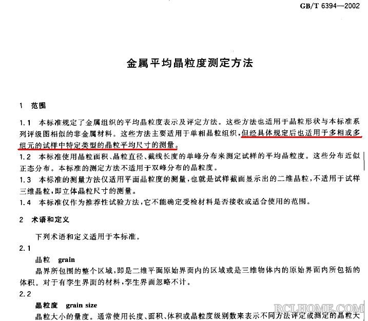

我的判断是,以ZX771的理论功底一定早就认识到他在珠光体是否算晶粒这个问题上犯了错误,不过他却始终不愿承认这一点,为此后续又爆发了搬运工和他的进一步讨论,就我认为该说的问题,在前5页都说完了,后面都是浪费精力,大概是因为面子问题吧,何必呢。

发表于 2013-11-27 19:36:27 | 显示全部楼层
吉祥如意 发表于 2013-11-26 15:22
这个问题只有王教授来回答了。
我真不知道珠光体晶粒度,只晓得珠光体团之说。
越来越有意思了。 ...
珠光体晶粒度的说法个人是不赞同的,而且绝大部分人都没有采纳,至于将来是否有,不好说(见国标画红线部分内容)。衡量珠光体的尺寸大小的是层片间距,这个是有明确说法的。

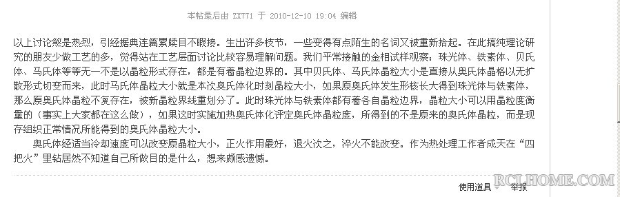

重温一下这个(看截图)。
淬火冷却过程中一个原奥氏体晶粒内部是否只允许有一个马氏体晶核?
很显然,答案是否定的。
既然如此,怎么得出来的“。。正火最好、退火次之、淬火则不能。。”呢?
 楼主| 发表于 2013-11-27 20:13:19 | 显示全部楼层
看看上面截图中的这段文字
     “ 我们平常接触的金相试样观察:珠光体、铁素体、贝氏体、马氏体等等无一不是以晶粒形式存在,都是有着晶粒边界的。其中贝氏体、马氏体晶粒大小是直接从奥氏体晶格以无扩散形式切变而来,此时
马氏体晶粒大小就是本次奥氏体化时刻晶粒大小  。。”
     如果是这么一个情况,晶粒度问题是讨论不下去的。。
