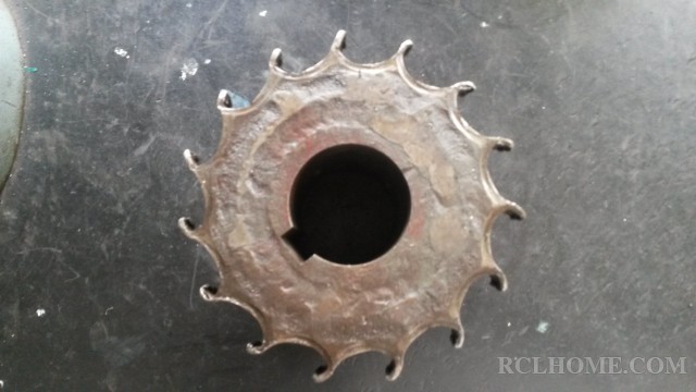

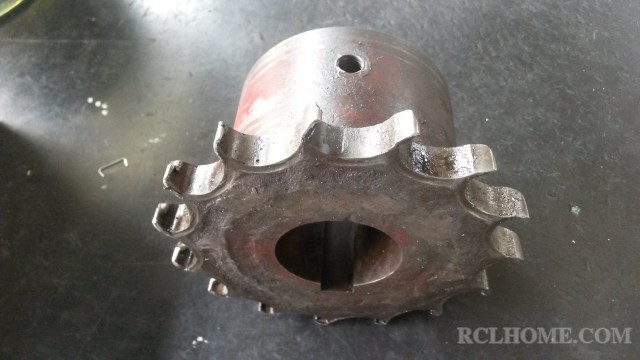

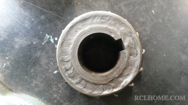

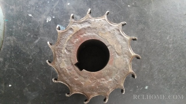

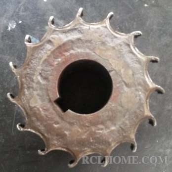

20131126_134700.jpg 20131126_143402.jpg 20131126_134732.jpg 20131126_134703.jpg 材料20CrMnTi,齿部高频处理。当技术的给我时,我第一感觉就是强度不够。不管是齿还是心部,强度都达不到。不知道谁说的用20CrMoTi高频!{:soso_e127:}我给技术的说,要选择高频处理,可以选择42CrMo调质后齿部高频,但是我不知道这个调质后硬度该定到多少为最佳?齿硬度定到50-55可以吗?这个链条齿轮是用在喷砂机上的。大家是否还有更好的建议?比如20CrMnTi渗碳那些?给我推荐一个此零件最好的选材和热处理处理方法。thanks! (有没有那位朋友能做,机加工+热处理全套)   QQ图片20131126174525.jpg

发表于 2013-11-26 18:57:15 | 显示全部楼层
这种失效方式比较罕见,是强度和耐磨性不够引起的。

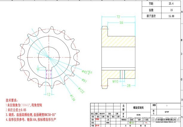

     按图样中规定的技术要求:42CrMo,调质处理(28至32HRC),齿部高频淬火达50至55HRC 就可以吗。
   改用20CrMnTi钢齿部高频淬火。可能有几个原因:一是因该件为喷砂机的维修件,赶上没有图样上要求的材料,恰好有20CrMnTi材料;二是企图用20CrMnTi处理进行低碳马氏体淬火;三是闭门造车,不太懂材料与热处理的一致性。
   如果用20CrMnTi钢制作该齿轮,最好整体低碳马氏体淬火,可达到45至50HRC(低于图样要求),但耐磨性也可以,能用得住。高频淬火比较难满足要求,因为加热速度快,铁素体难于完全溶解,达不到硬度要求。

发表于 2013-11-26 20:33:26 | 显示全部楼层
典型抗弯曲强度不足嘛,30CrMnTi高频都比这个好
发表于 2013-11-26 23:06:48 | 显示全部楼层
强度和硬度均不够。20CrMoTi+高频?材料不合适、工艺也不合适。我估计20CrMnTi+渗碳也够呛,耐磨性可提高,但是强度还是不够。
发表于 2013-11-26 23:20:42 | 显示全部楼层
娃娃说得有道理,这个齿形设计本身就强度不够,由于是链轮,除非换链条否则没法加大齿厚,可考虑把齿轮模数加大,强度自然就增大了。
另外,我认为热处理方面渗碳工艺最好,心部强度而言,低炭马氏体组织的强度肯定比调质强度要高!
耐磨性也是渗碳的表面组织比感应淬火组织要好。

这个可不是没材料,这是技术设计后让外面加工的,一切都是按技术要求做的,没有节约半分钱,而且对于技术的来说,他们要的就是最好。图纸上的42CrMo调质后高频是我给他说的,但是图纸设计我没该他的。

发表于 2013-11-27 06:38:42 | 显示全部楼层
这个强度不是什么大问题。
毕竟已经磨损到这么个尺寸了才发生倒伏的,所以,提高耐磨性为主。

发表于 2013-11-27 12:08:27 | 显示全部楼层
图纸上的技术要求没有什么问题的,自己想就想出问题了
