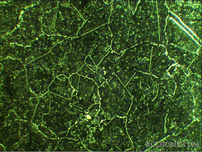

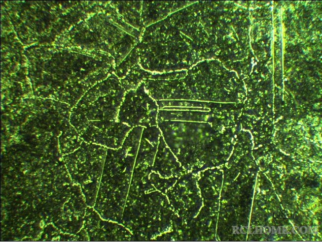

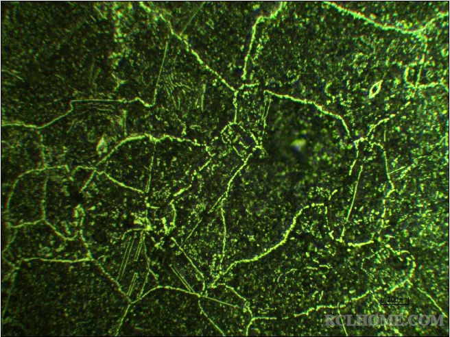

大家讨论下,材料属于 c:0.46   Mn:0.82  si:0.76   s:0.015   p:  0.025   Cr:13.85
材料为锻造后退火态,现硬度190HB左右.
请大家各抒己见!
搬运工 + 10 鼓励发帖讨论问题
发表于 2013-11-27 18:49:34 | 显示全部楼层
退火不良啊。
但是图片还是很美丽的!这种美丽是会害死人的!
发表于 2013-11-27 18:50:16 | 显示全部楼层
锻造工艺失控,包括冷却。
发表于 2013-11-27 19:00:35 | 显示全部楼层
不锈钢退火组织中该有的缺陷都有了!{:soso_e116:}

发表于 2013-11-27 20:08:54 | 显示全部楼层
网状的二次碳化物析出,这是退火的冷却问题!
这个材料怎么做普通退火?应该是锻后快冷,做球退才对啊!

发表于 2013-11-27 20:19:52 | 显示全部楼层
taofans 发表于 2013-11-27 20:14
球化组织不良, 网状碳化物, 栾晶碳化物。这是锻造厂供应的毛坯。
网状碳化物是什么产生的?
这个根本就做的不是球退,球退的话,早就断网,球化了!我认为这个就是做的普通退火。
发表于 2013-11-27 20:24:56 | 显示全部楼层
所谓的球退,是在不完全奥氏体化的条件下做极慢的冷却,未溶入奥氏体内的那部分碳化物,发生球化。
而二次碳化物形成条件是什么?奥氏体里因碳浓度超出奥氏体溶碳极限而析出的碳化物,或者在冷却时析出的先共析相,从这概念推断,你的图片里的应该是第二种情况。
发表于 2013-11-27 20:27:09 | 显示全部楼层
过共析钢做普通退火,不是找死吗?
书上根本就没有过共析钢做普通退火的工艺的,为什么呢?

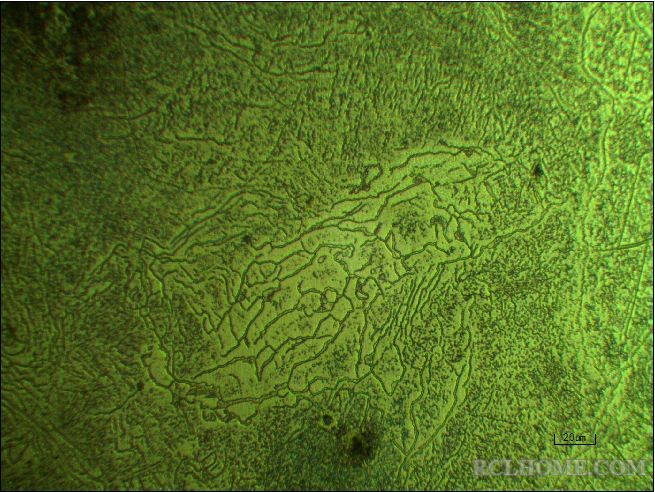

 楼主| 发表于 2013-11-27 20:50:55 | 显示全部楼层
aaron01 发表于 2013-11-27 20:27
过共析钢做普通退火,不是找死吗?
书上根本就没有过共析钢做普通退火的工艺的,为什么呢? ...
100倍下化学成分偏析很严重.

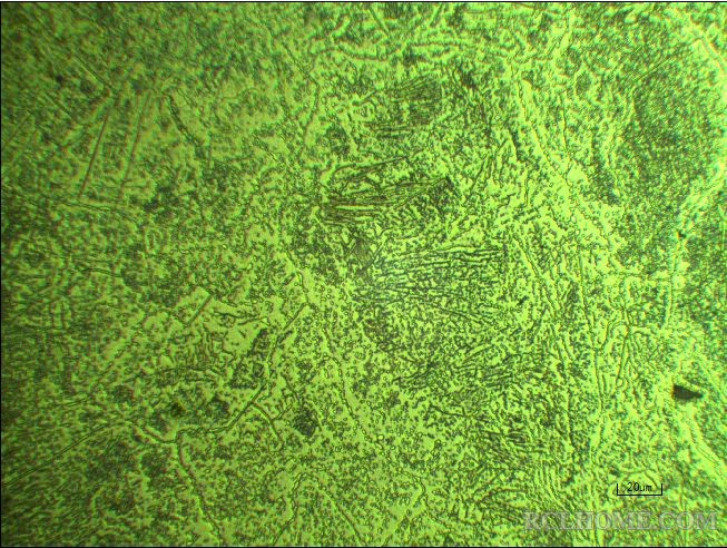

 楼主| 发表于 2013-11-27 20:53:04 | 显示全部楼层
aaron01 发表于 2013-11-27 20:19
网状碳化物是什么产生的?
这个根本就做的不是球退,球退的话,早就断网,球化了!我认为这个就是做的普 ...
这个做球退了, 这个是在合金元素偏析区域拍的。 偏析小的区域 球化很均匀。 主要是原材料偏析太严重了,这个是不能用的。

发表于 2013-11-27 21:03:09 | 显示全部楼层
taofans 发表于 2013-11-27 20:53
这个做球退了, 这个是在合金元素偏析区域拍的。 偏析小的区域 球化很均匀。 主要是原材料偏析太严重了, ...
网状碳化物是过冷奥氏体缓冷产生的,如果不是在退火时析出的,那还有一种可能性是在锻造后冷却太慢形成的,再次加热做球退的奥氏体化温度低,对这种二次渗碳体是没办法溶解的,一直保留直到冷却结束。

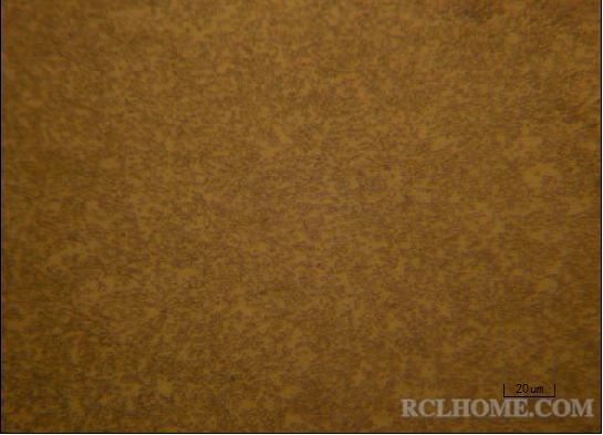

村长 发表于 2013-11-28 17:29
上一张你做的好的看看那,
至少要达到这种状态才算合格!
搬运工 + 10 感谢上传

发表于 2013-11-29 13:12:30 | 显示全部楼层
aaron01 发表于 2013-11-27 21:03
网状碳化物是过冷奥氏体缓冷产生的,如果不是在退火时析出的,那还有一种可能性是在锻造后冷却太慢形成的 ...
这个说法是对的。
过共析钢网状碳化物,有可能是原材料、锻造、球化退火三个过程中带来。但论及对错的时候,采取就近原则。
判断是否是球退工艺失控,如果没问题,那么球退没责任。
球退工艺没问题,如果有锻造,则是锻造的责任,没有锻造,是原材料的责任。
这个案例中有锻造,锻造需要保证网状碳化物级别合格。
