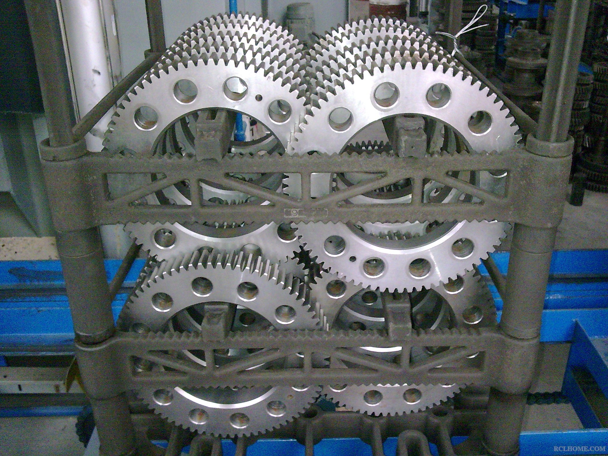

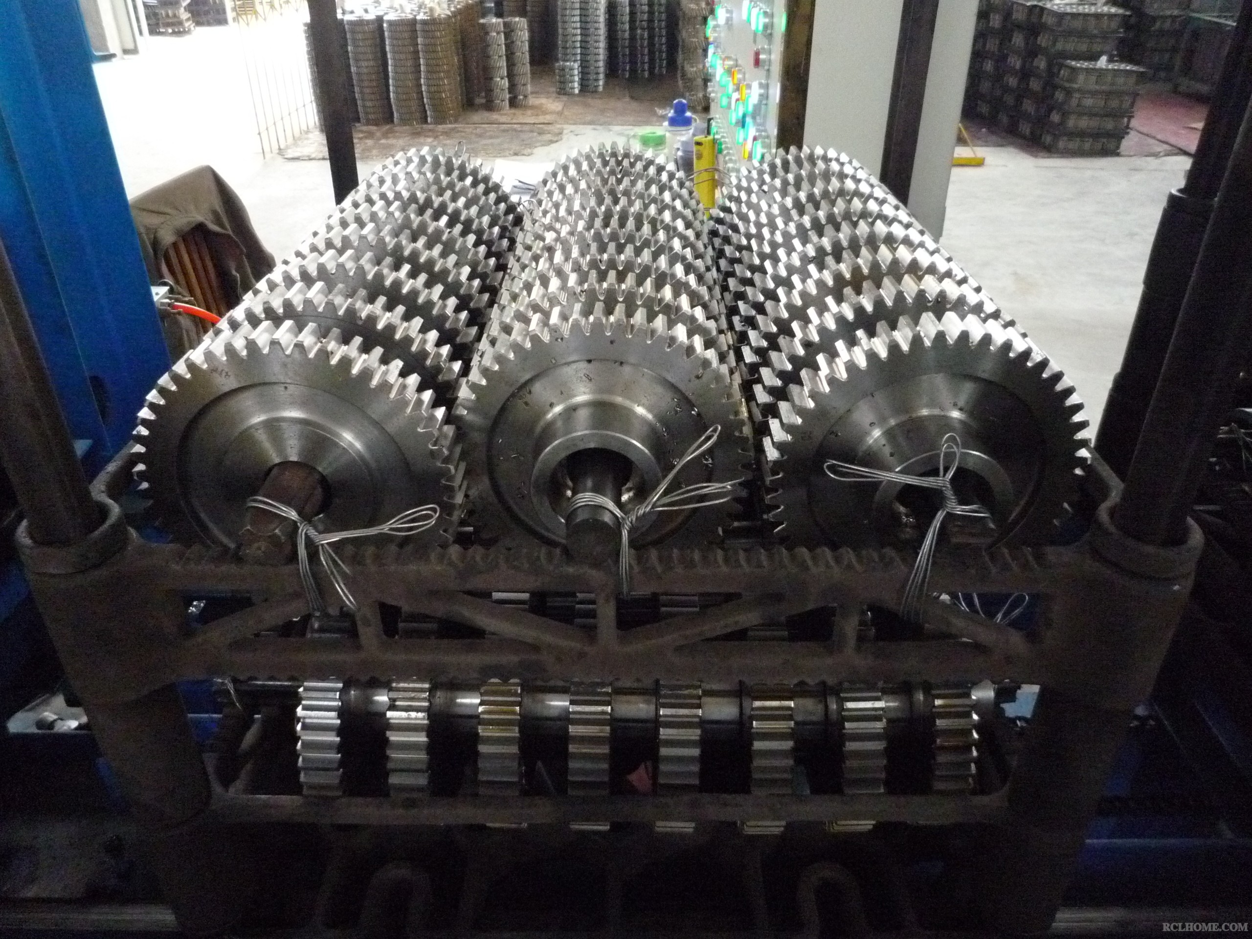

我司连续推盘炉的几个装炉产品
发表于 2013-12-5 14:25:55 | 显示全部楼层
孤鸿踏雪 发表于 2013-12-5 14:23
我司连续推盘炉的几个装炉产品
老孤出炉后的图片呢?
发表于 2013-12-5 14:31:49 | 显示全部楼层
吉祥如意 发表于 2013-12-5 14:25
老孤出炉后的图片呢?
         这是前清洗采用90°C热水洗的产品,渗碳淬火、后清洗、回火后的,模样
wanggong + 20 感谢分享!

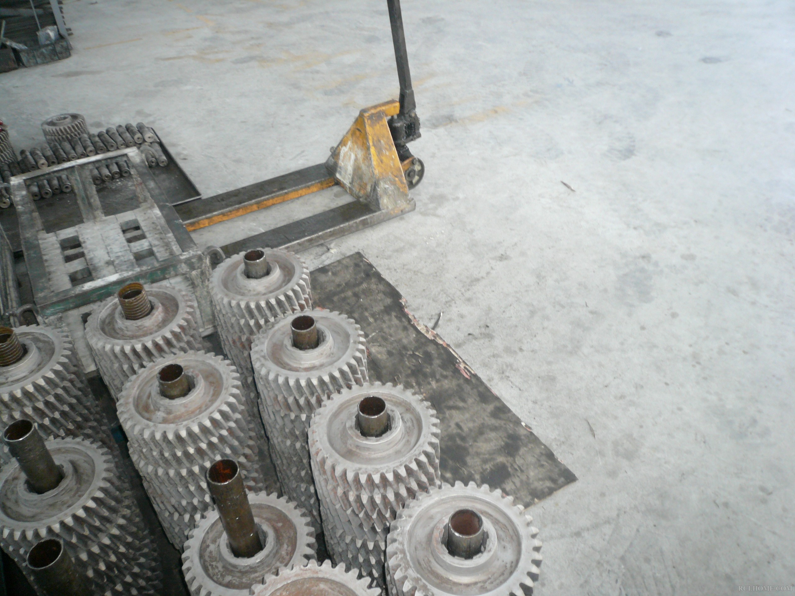

另一种产品的装炉方式

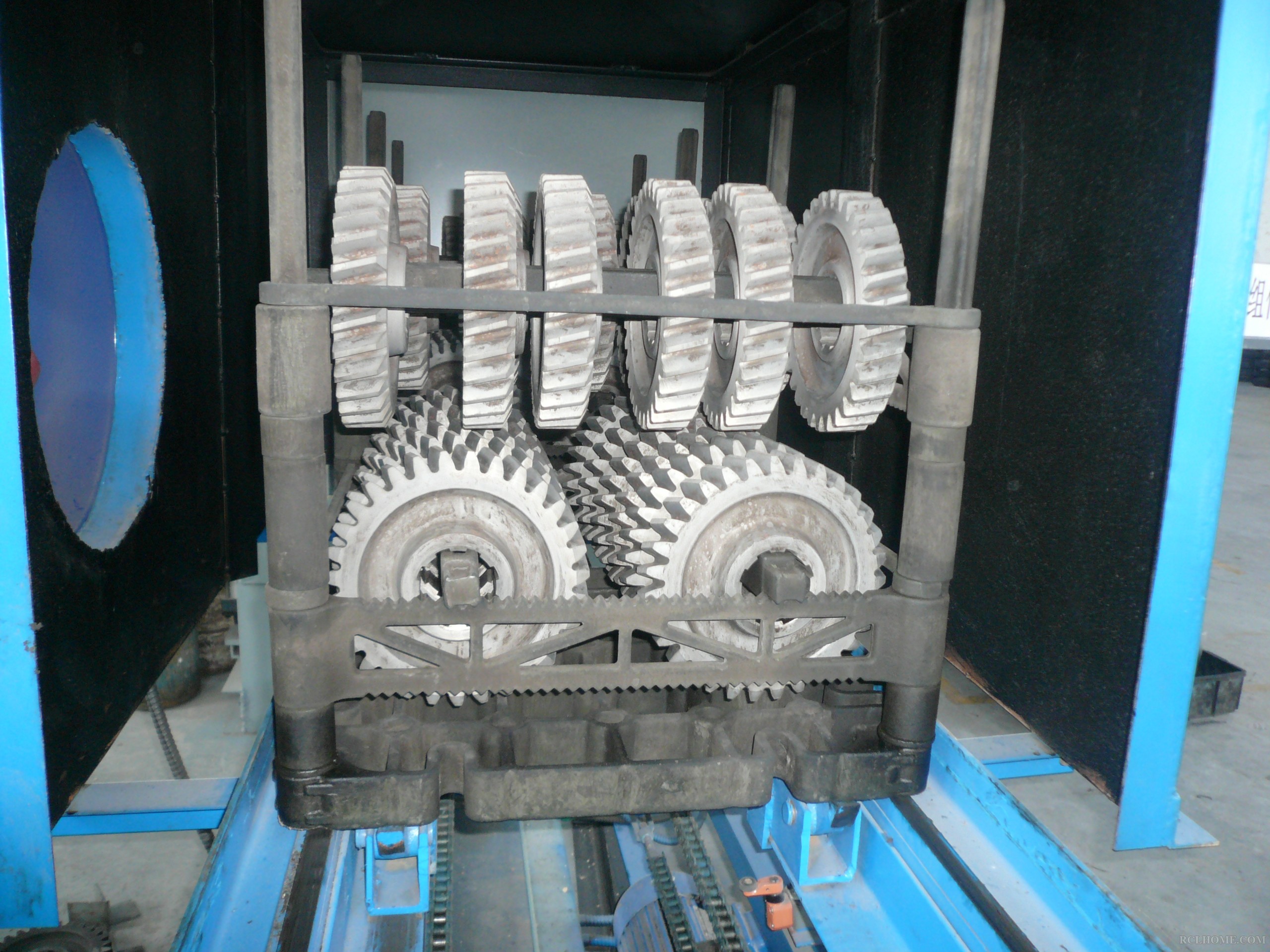

发表于 2013-12-5 14:46:08 | 显示全部楼层
这儿有一张从中国齿轮论坛淘来的装炉方式
发表于 2013-12-5 15:20:17 | 显示全部楼层
孤鸿踏雪 发表于 2013-12-5 14:32
另一种产品的装炉方式
非常漂亮,怪不得您坚持热水洗的观点。
另外,请告知水的PH值是多少?
