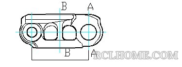

我前面提到的是这样一个零件(链轨节)的表面淬火。
做的好与坏,寿命相差若干倍。

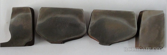

看看我这样块可行?

嗯!
形状做出来了,很不错。
可否介绍一下型号、材料、硬化层深度、表面硬度、组织情况等?

看试样,冷却不好!硬化层与原始组织交界处很明显!
