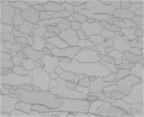

 楼主| 发表于 2013-12-14 20:06:24 | 显示全部楼层
轧制.png 铁素体 500× 轧制电工纯铁 沿轧制方向晶粒拉长 混晶.png 铁素体 500× 退火态,可见异常长大晶粒,呈混晶状态(讨论一下低碳钢拉拔量的问题,变形量过小,变形不均部分变形后再结晶退火,会造成变形晶粒快速长大甚至吞并其他晶粒,造成混晶。如果变形量过大,会造成再结晶晶粒异常粗大)

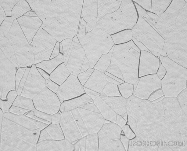

 楼主| 发表于 2013-12-14 20:09:36 | 显示全部楼层

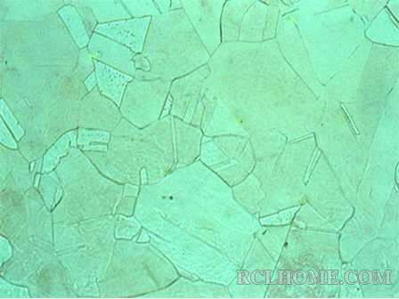

奥氏体晶粒.png 培训老师讲到,奥氏体晶粒和铁素体的区别,其中一个是晶界平直,但是我实际中感觉差不多,然后又提到一个常见孪晶存在,大家可以看到有孪晶的存在,这个铁素体还真没有。

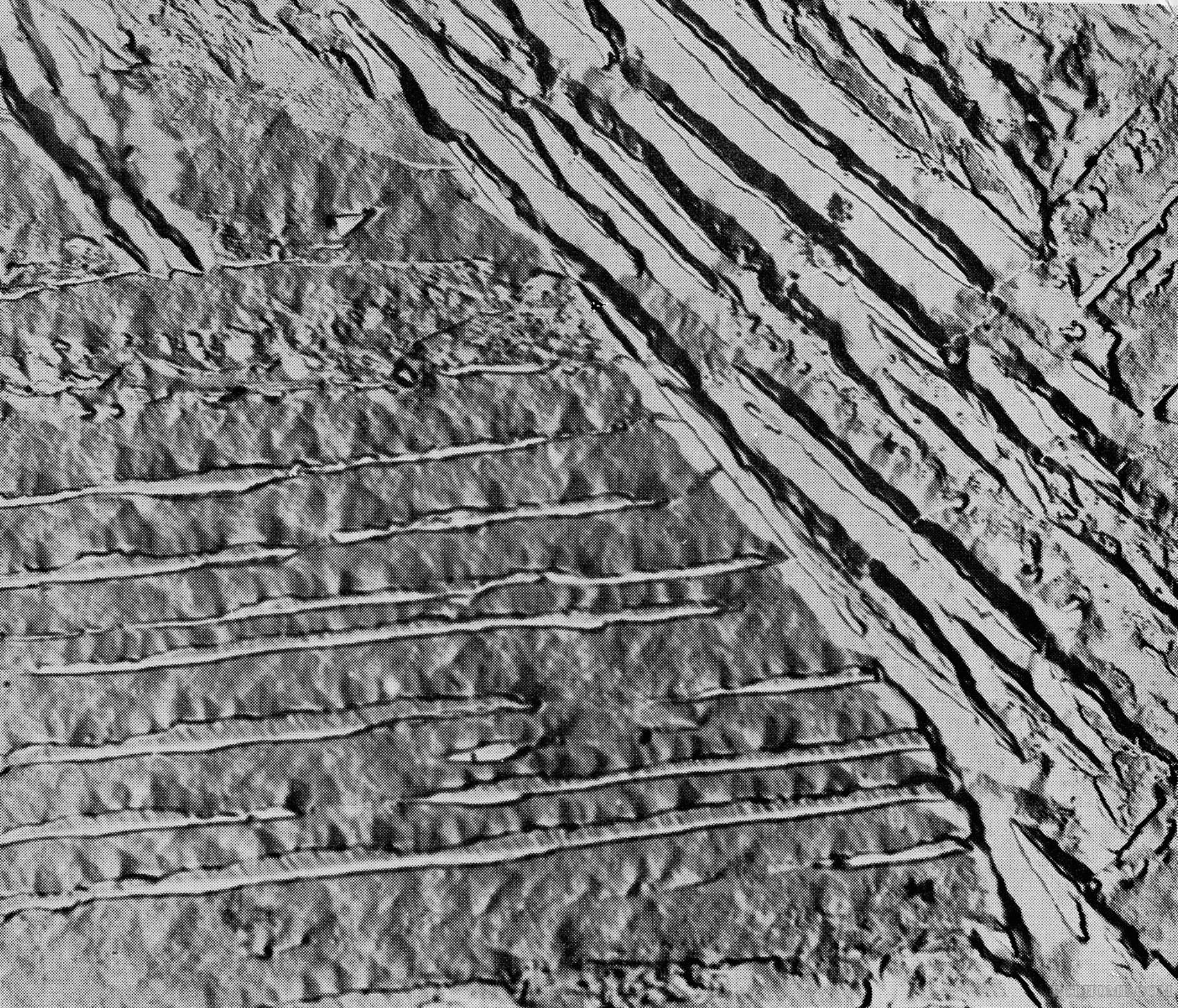

 楼主| 发表于 2013-12-14 20:16:39 | 显示全部楼层

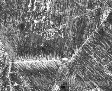

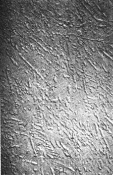

上贝氏体.jpg 上贝氏体形态特征是:条状铁素体大体平行排列,其间分布有与铁素体针轴平行细条状(或细短杆状)渗碳体,呈羽毛状。 羽毛上贝氏体.jpg 高倍上贝氏体.jpg 电镜下的上贝氏体,我想给大家提出一点,这个虽然像珠光体一样,渗碳体和铁素体的组成,但是铁素体是浮凸的,解释说是因为扩散不均匀造成的,我觉得这也是我们辨别的一种方法。

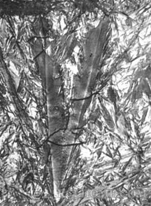

针状马氏体和显微裂纹.jpg 过热粗马氏体+残留奥氏体,可见中脊线和小裂纹  1000x,没什么意义,只是想给他家看看马氏体显微裂纹。

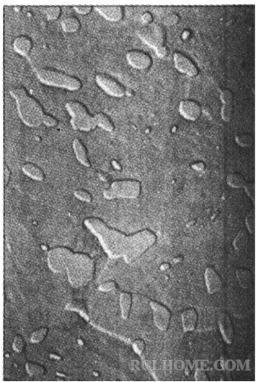

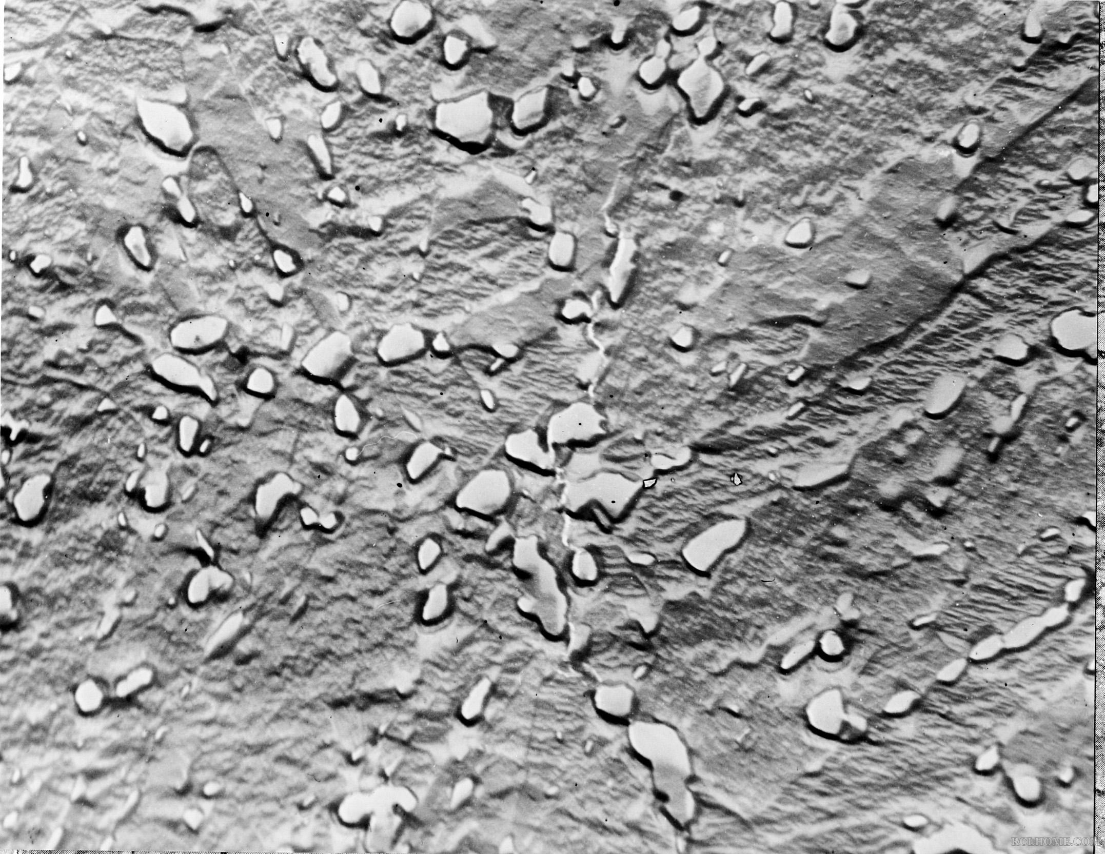

 楼主| 发表于 2013-12-14 20:26:10 | 显示全部楼层

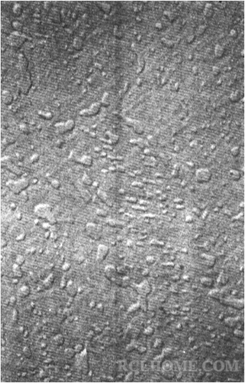

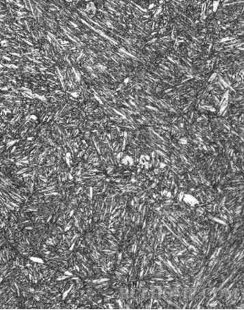

回火索氏体.jpg 回火索氏体    500x 可见铁素体仍保持马氏体位向 回火索氏体碳化物析出.jpg 回火索氏体  15000x  基体铁素体和白色颗粒碳化物。这里提出来说是想让大家看看,回火是碳化物的析出长大,回火索氏体回火温度高,碳化物已经长大。大家注意看,基体铁素体有什么不同啊?

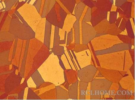

 楼主| 发表于 2013-12-14 20:32:00 | 显示全部楼层
铜的晶界腐蚀.jpg 铜的晶界腐蚀 铜晶界衬度腐蚀.jpg 铜晶界衬度腐蚀。这个是觉得很好看,提出来给大家看看,最主要是让大家看看孪晶。

发表于 2015-1-19 21:06:32 | 显示全部楼层
清淡 发表于 2013-12-14 20:26
回火索氏体    500x 可见铁素体仍保持马氏体位向回火索氏体  15000x  基体铁素体和白色颗粒碳化物。这里提 ...
铁素体有什么不同吗
 楼主| 发表于 2015-1-19 21:41:39 | 显示全部楼层
不再犹豫 发表于 2015-1-19 21:06
铁素体有什么不同吗
浮凸
