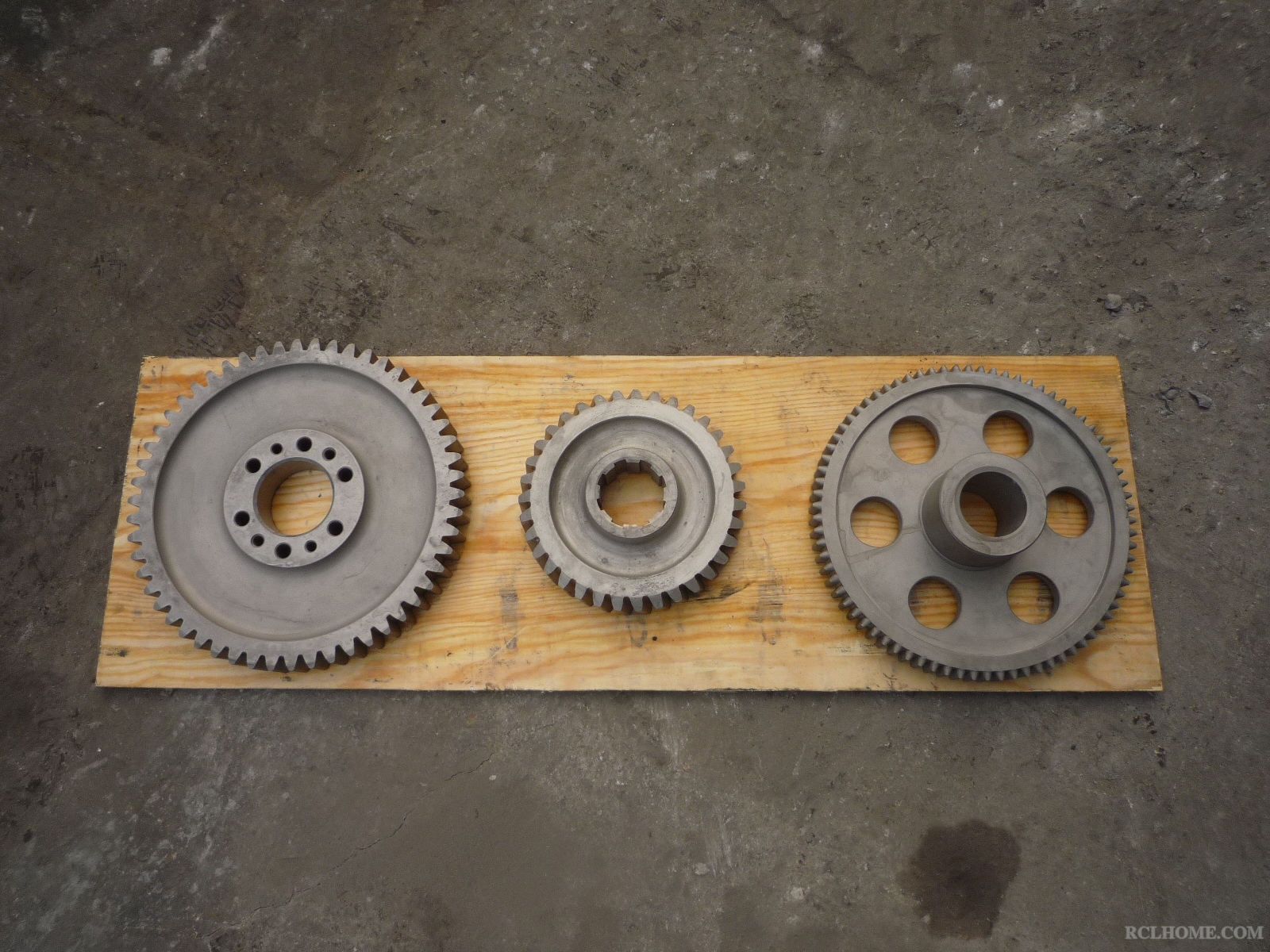

       大家讨论一下黑、白氮化各自的优缺点,除了外观不同,那么黑氮化和白氮化的氮化层(表面)质量有无区别?有何区别?

      据我所掌握的情况看,就一般气体氮化而言,氮化产品的最终外观颜色基本上取决于氮化结束后的冷却方式:
      1.氮化结束后出炉(或稍作降温出炉)后水冷,应该是蓝色的外观;
      2.氮化结束后出炉(或稍作降温出炉)后油冷,应该是深蓝色的外观,但很多人因为对颜色没有比较清晰的概念,多认为是黑色的;
      3.氮化结束后随炉降温,降温过程炉膛内一直通入氨气或氮气,待炉温降至150℃左右出炉,即得到银灰色(即灰白色)的外观(如主题的第2幅图片);
     4.氮化结束后立即将产品吊入另一可以密封的容器,容器外面有循环水,容器内部通入CO2或N2,待产品温度降至150℃左右,打开容器,吊出产品,即可得到灰黑色外观(如主题中的第1幅图片);
     5.有的材料氮化结束后,立即从炉膛吊出产品,然后强风吹冷,亦可得到灰黑色的外观

        在这次进行白氮化试验中,我发现了一个难以解决的问题:
        要获得所谓的银灰色外观,则氮化产品在清洗、上架、装炉,到出炉、下架、后续的周转过程,银灰色外观的表面局部污染,导致整个产品表面花里胡哨是难以避免的,附图(照片)上的三个产品还是下架后挑拣的最为纯正的三个件,并进行非常仔细认真的清洗所获取的。鉴于这种实际情况,这样的外观要求,在一般企业的实际上产条件下,很难达到产品整个表面外观色泽均一、纯正。

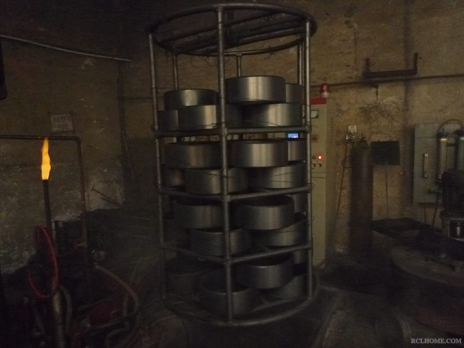

       最近又用75KW井式气体气氮炉做了一次白氮化试验华为网盘附件:

 楼主| 发表于 2013-4-8 11:22:37 | 显示全部楼层
      直接上传两幅供大家观赏评价,如果您是顾客,这样的外观色泽您是否可以接受?

发表于 2013-5-16 12:59:39 | 显示全部楼层
孤鸿踏雪 发表于 2013-4-8 11:22
直接上传两幅供大家观赏评价,如果您是顾客,这样的外观色泽您是否可以接受? ...
这个键槽是否超差?
 楼主| 发表于 2013-5-16 14:04:02 | 显示全部楼层
wqjtyx2012 发表于 2013-5-16 12:59
这个键槽是否超差?
        呵呵,那个有键槽的齿轮是一个渗碳淬火件,这里只是那它做氮化试验的衬炉产品
