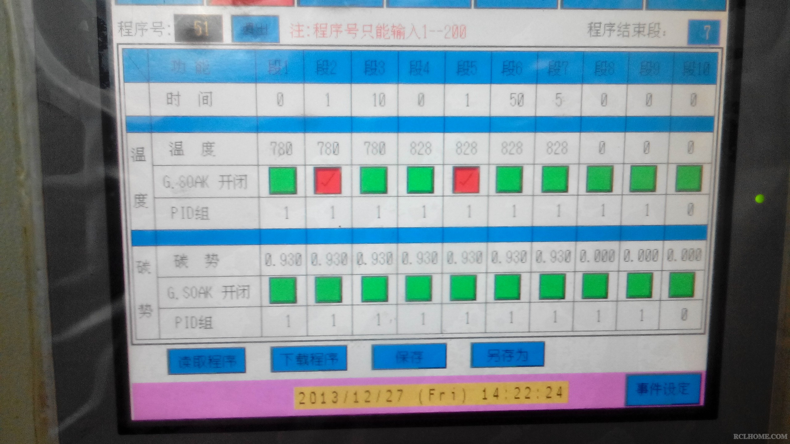

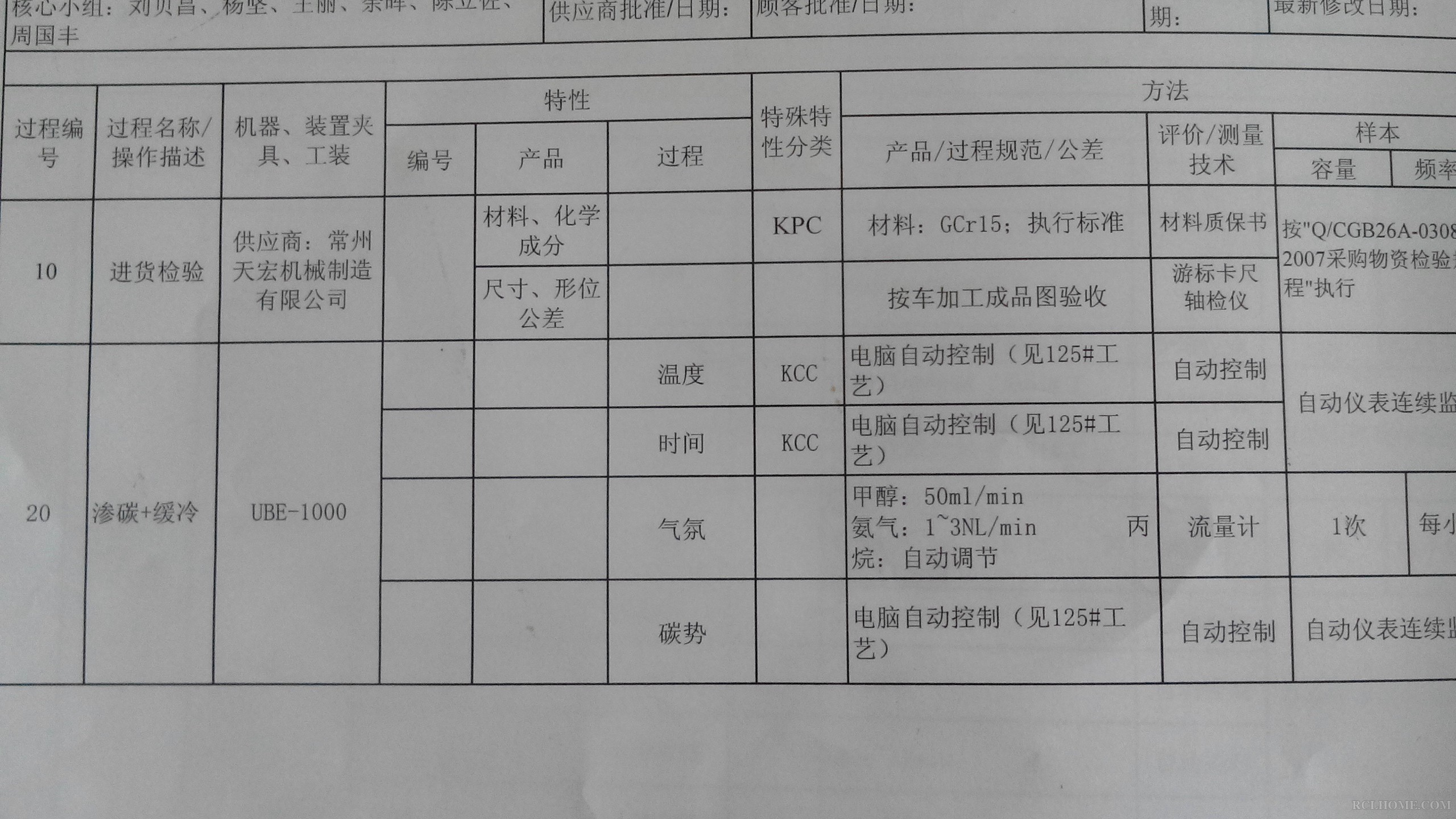

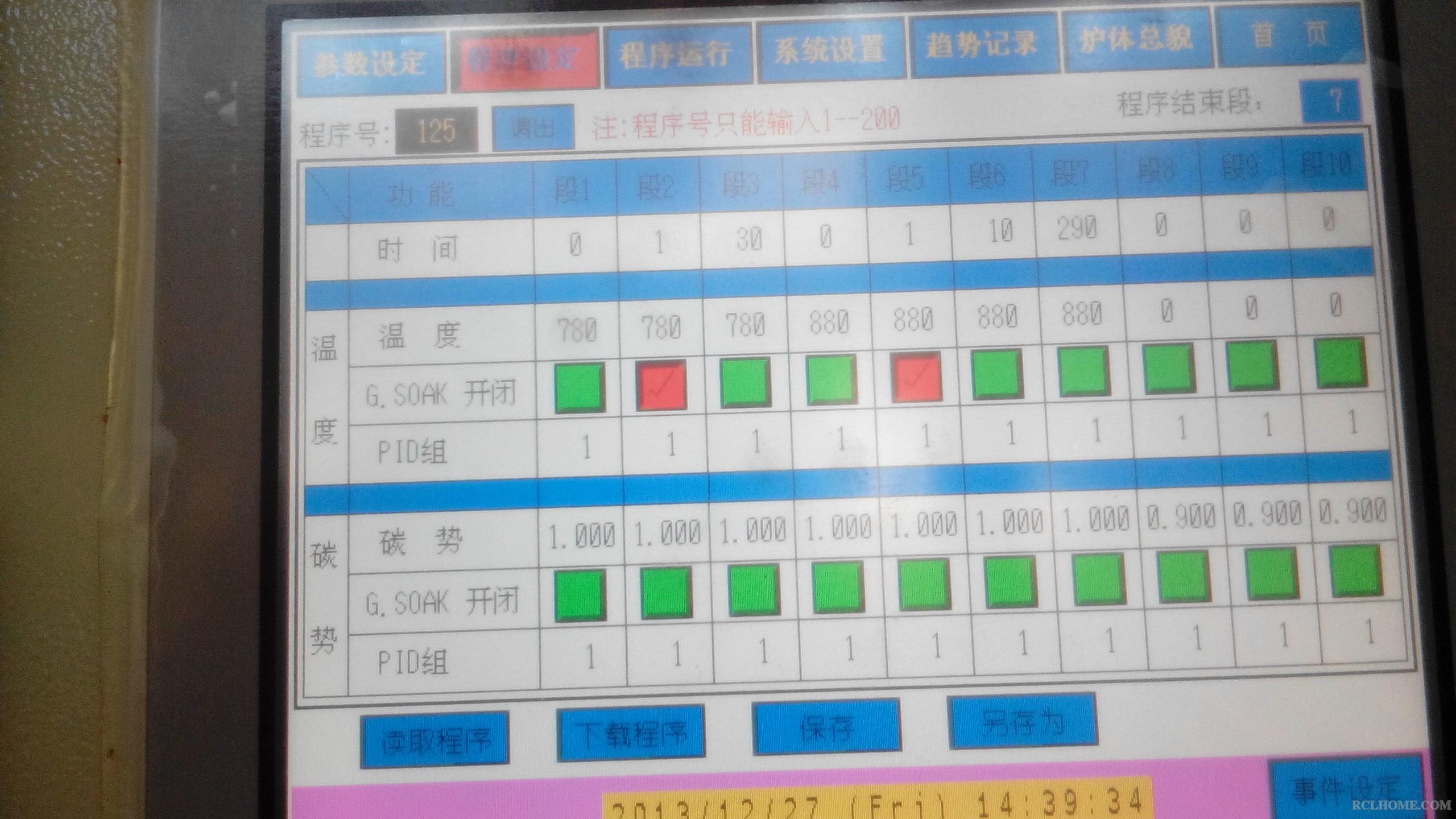

有这么一个汽车变速箱壁厚3mm小零件,采用20CrMnTi材料,多用炉渗碳处理后前室冷却后,再升温淬火。
渗碳采用一段式880度,1.0的碳势;淬火温度828度,碳势0.93,好富顿G油。详见下图

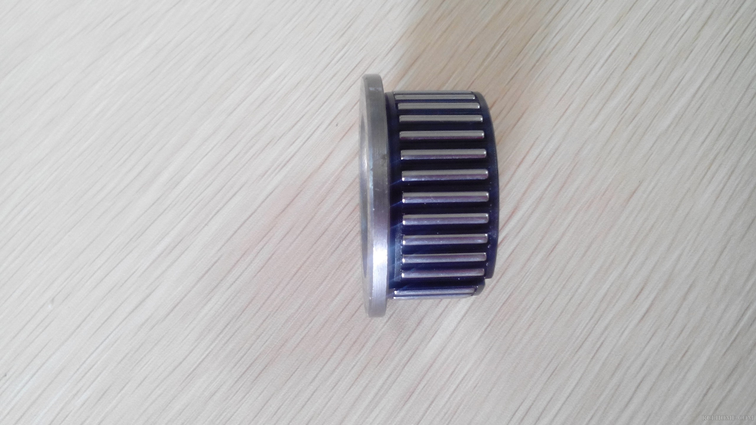

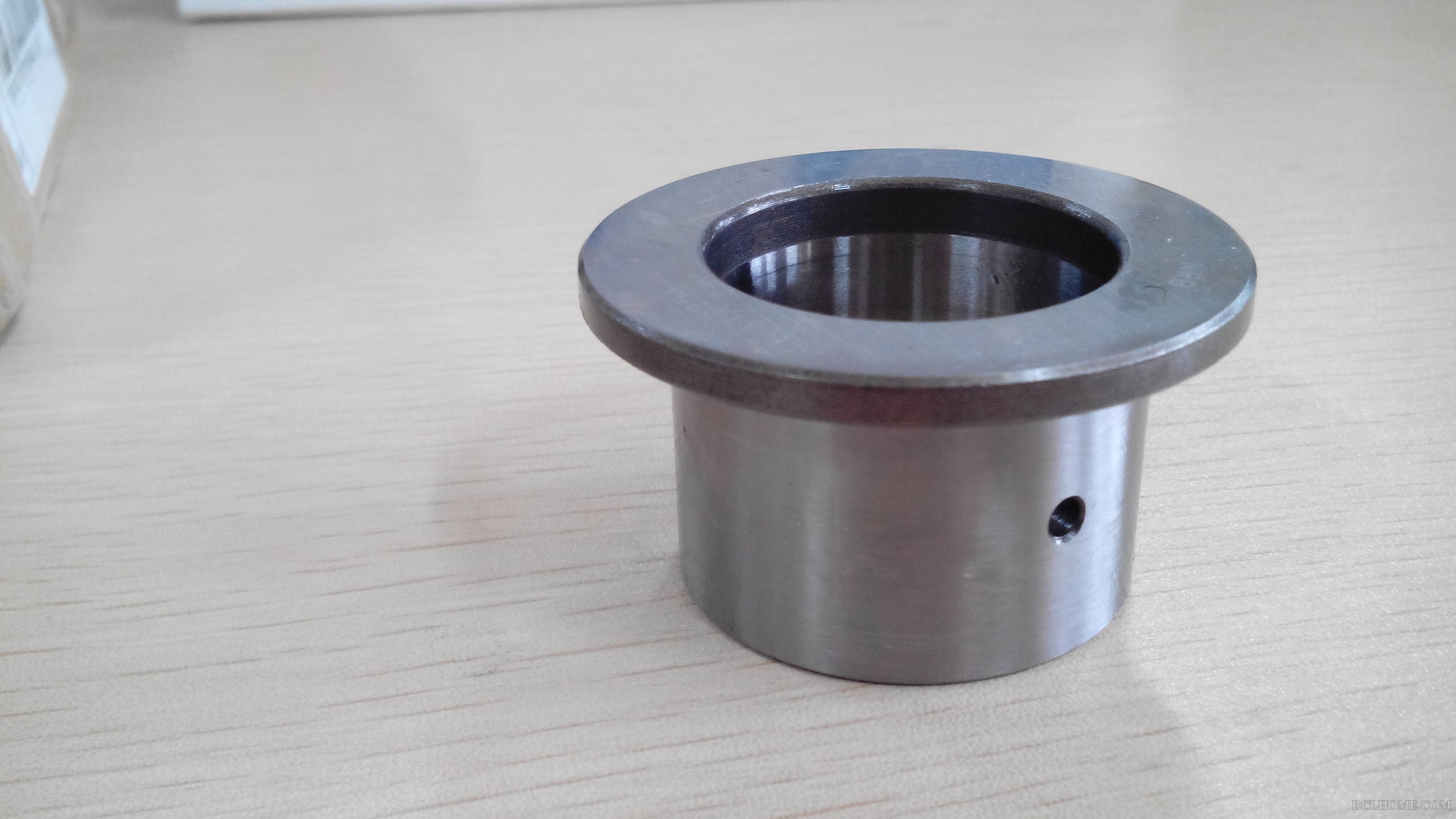

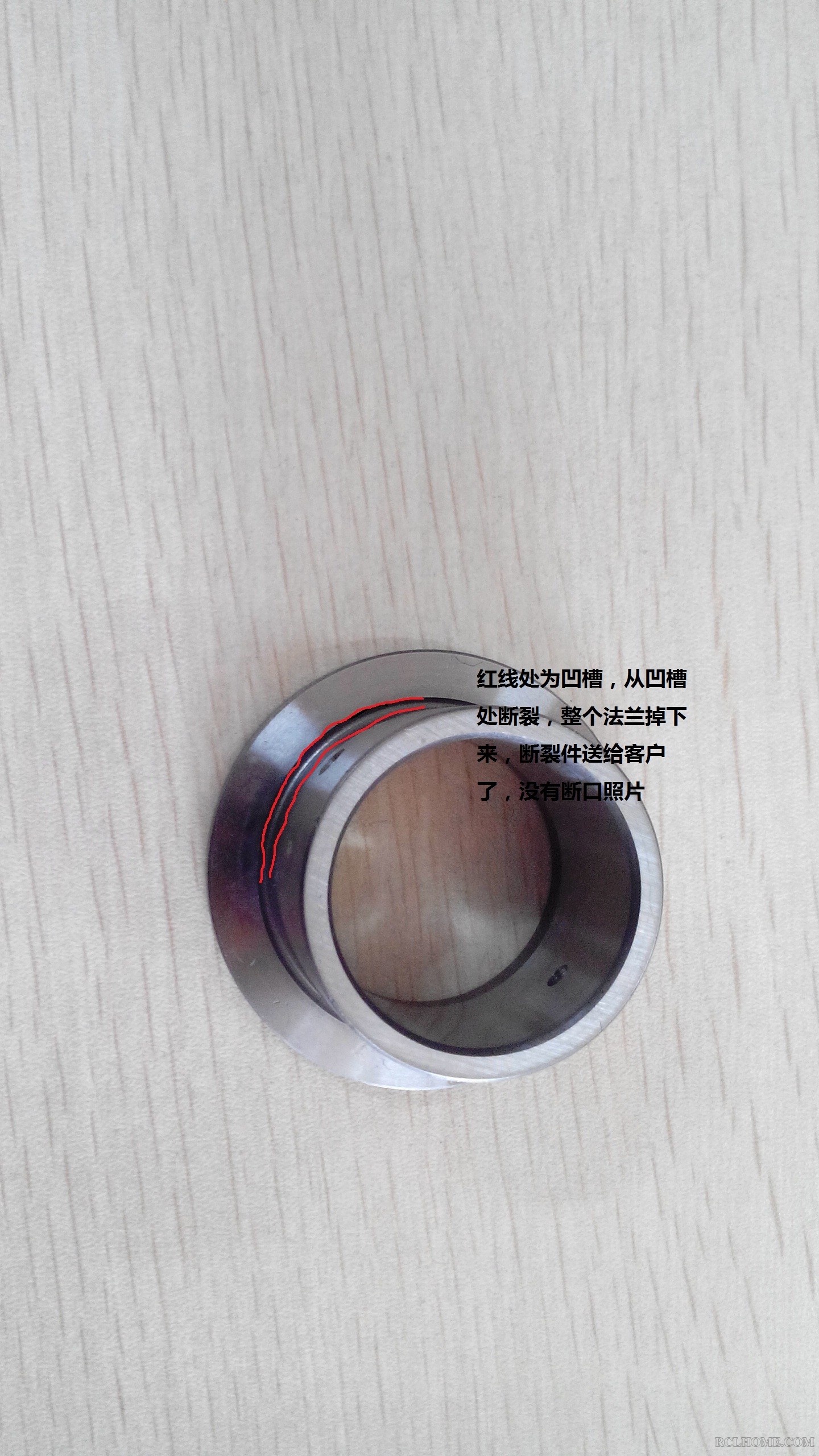

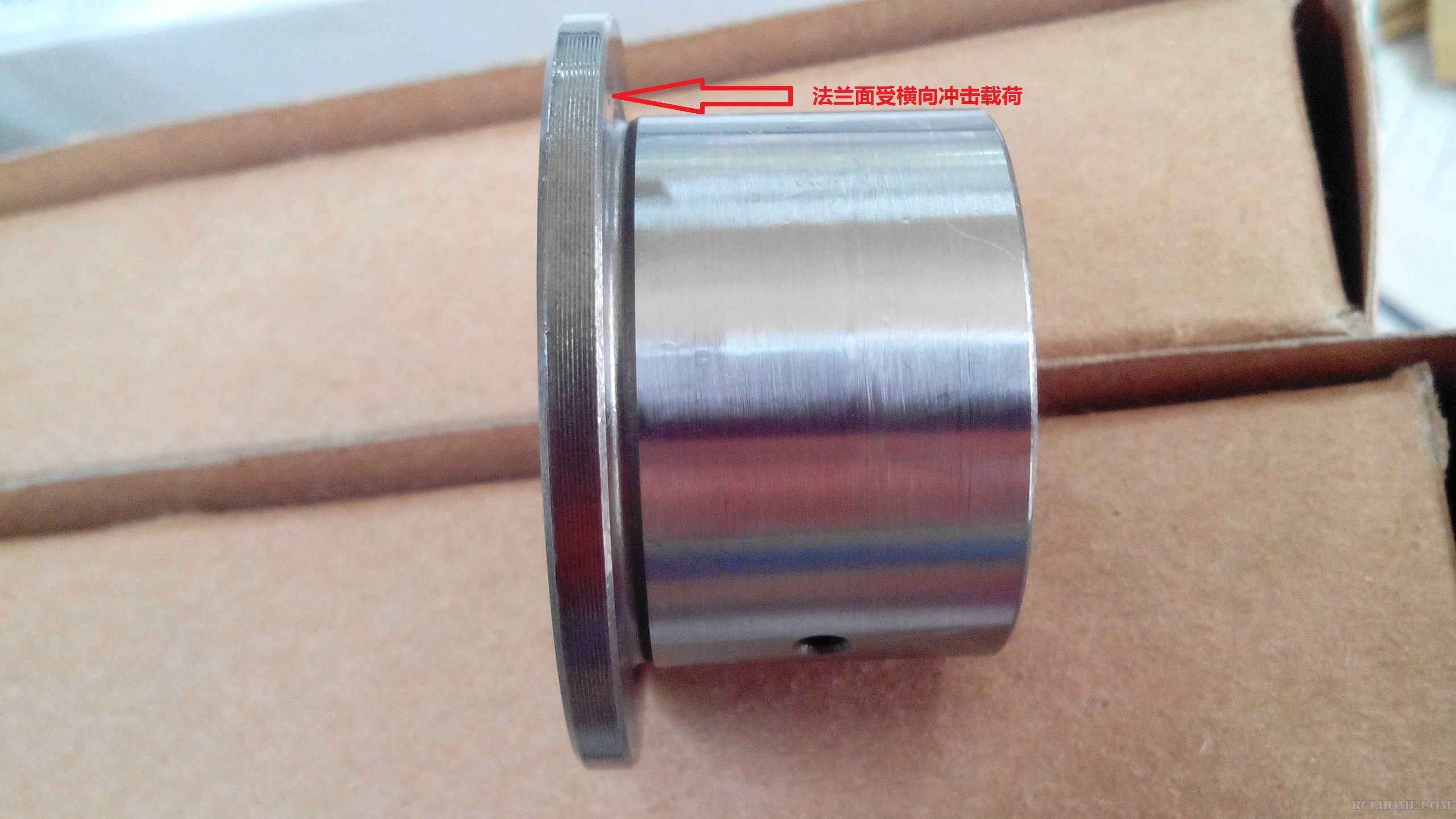

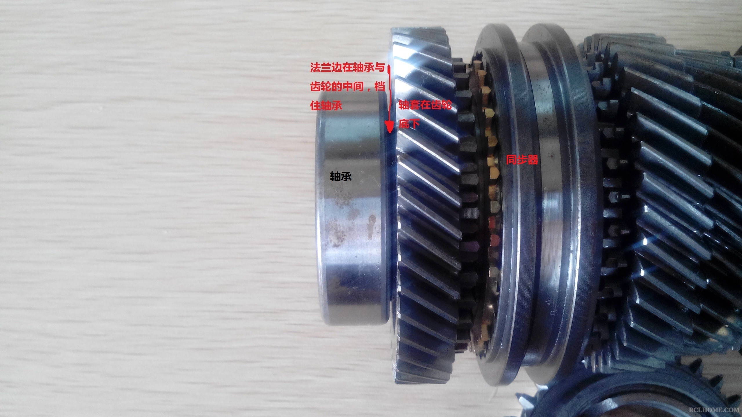

结果在变速箱台架试验时发现,这个小零件在凹槽处断裂。
断口试样还给客户了,找不到。

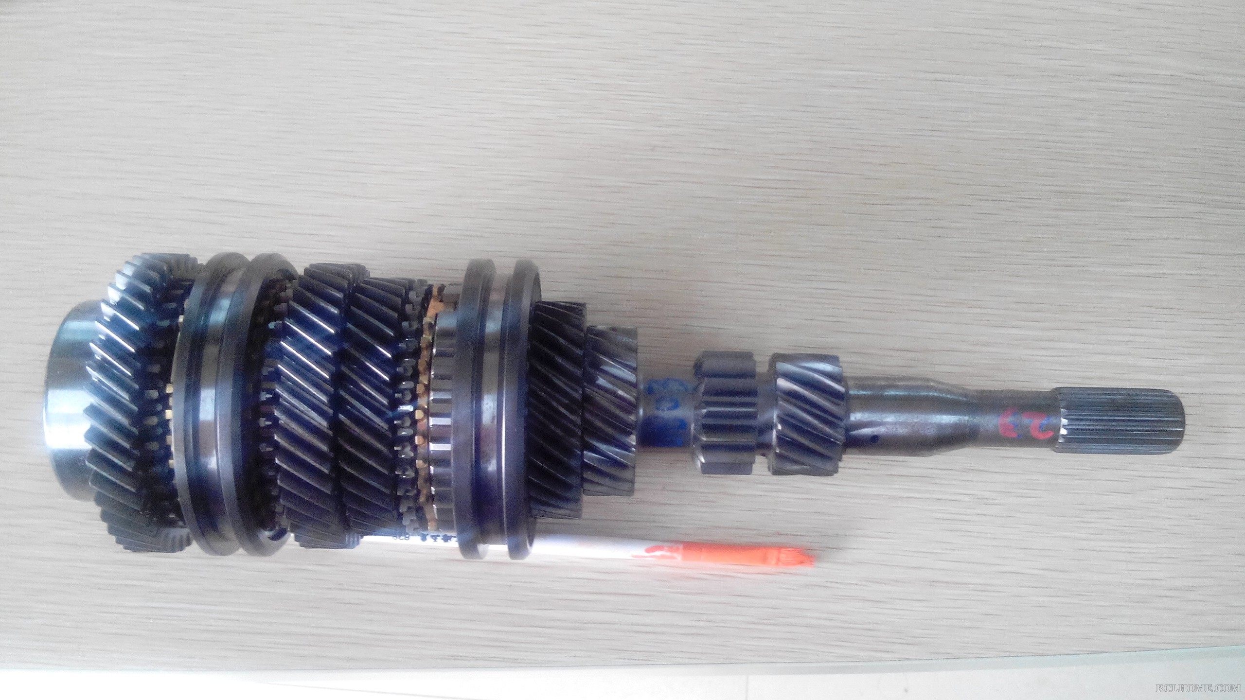

这个零件在整机上的安装位置见下面的图片,外面套一个滚针轴承,滚针轴承外面套一个齿轮
法兰端顶住轴承。

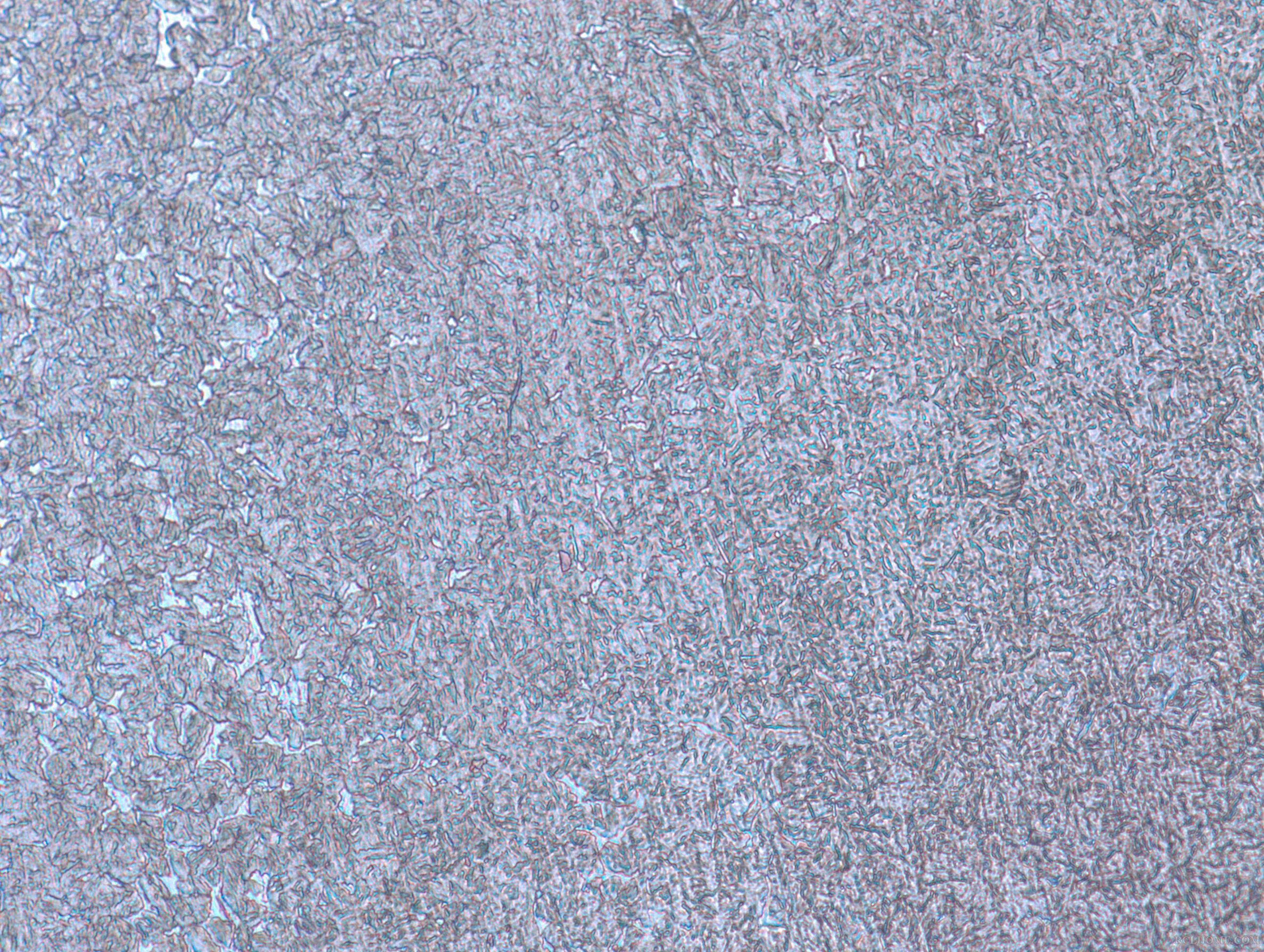

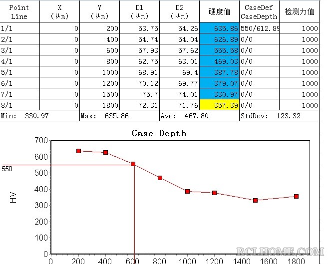

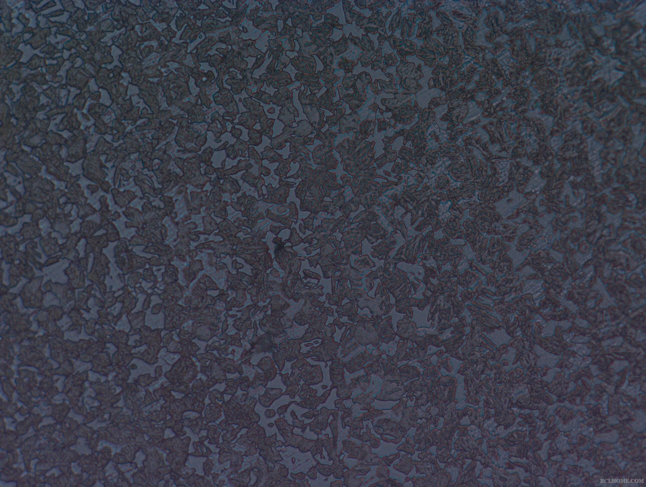

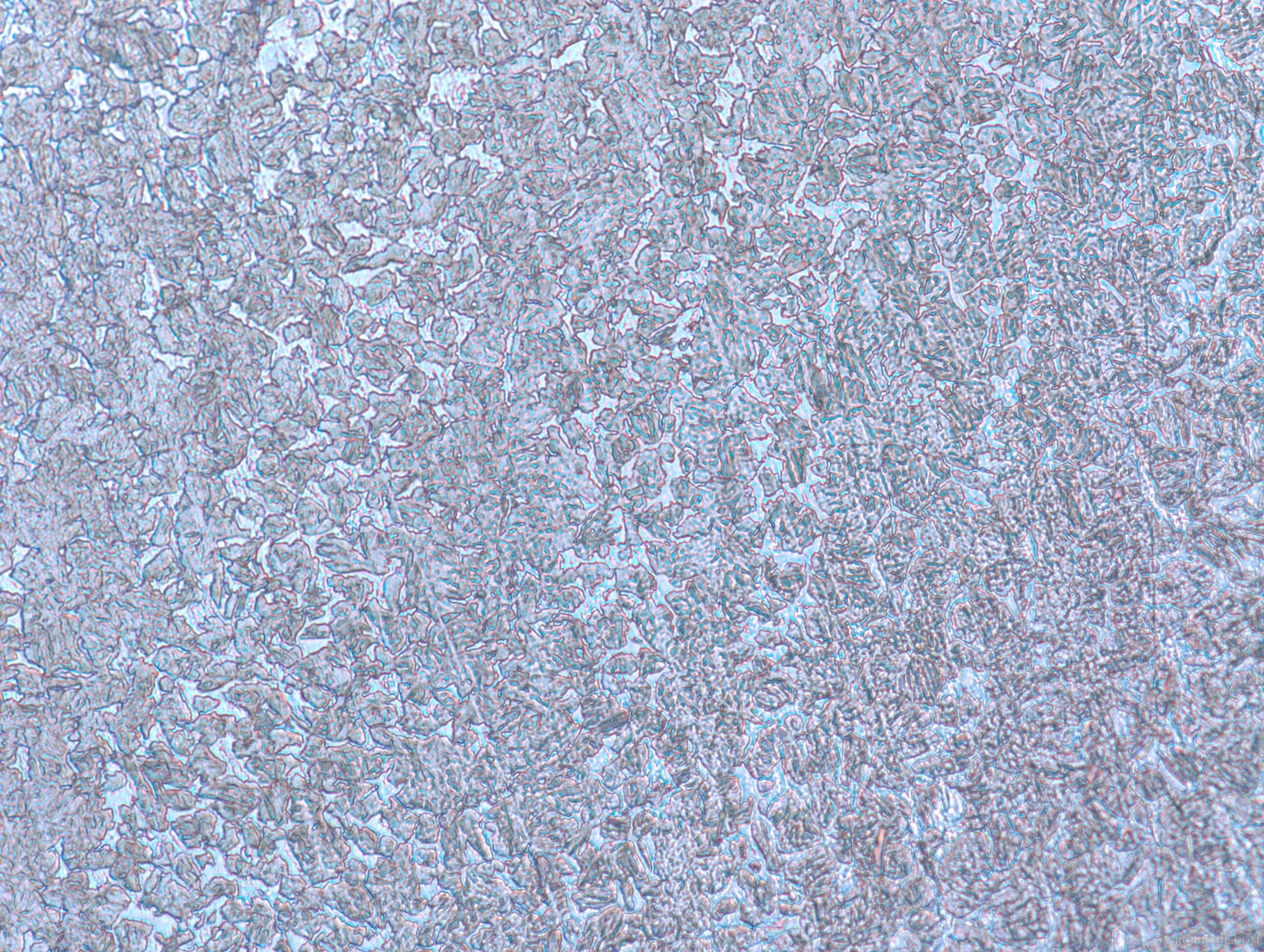

这个壁厚3mm小零件的技术要求是:有效硬化层0.7-1.2mm,表面硬度58-62HRC,心部硬度30-45HRC,其它要求按照JB/T8881渗碳轴承技术要求执行。
实际检测结果如下,渗层深度0.61mm,因为被磨去了一部分,认为还是能达到0.7的;表面硬度不合格,心部合格:
金相组织:

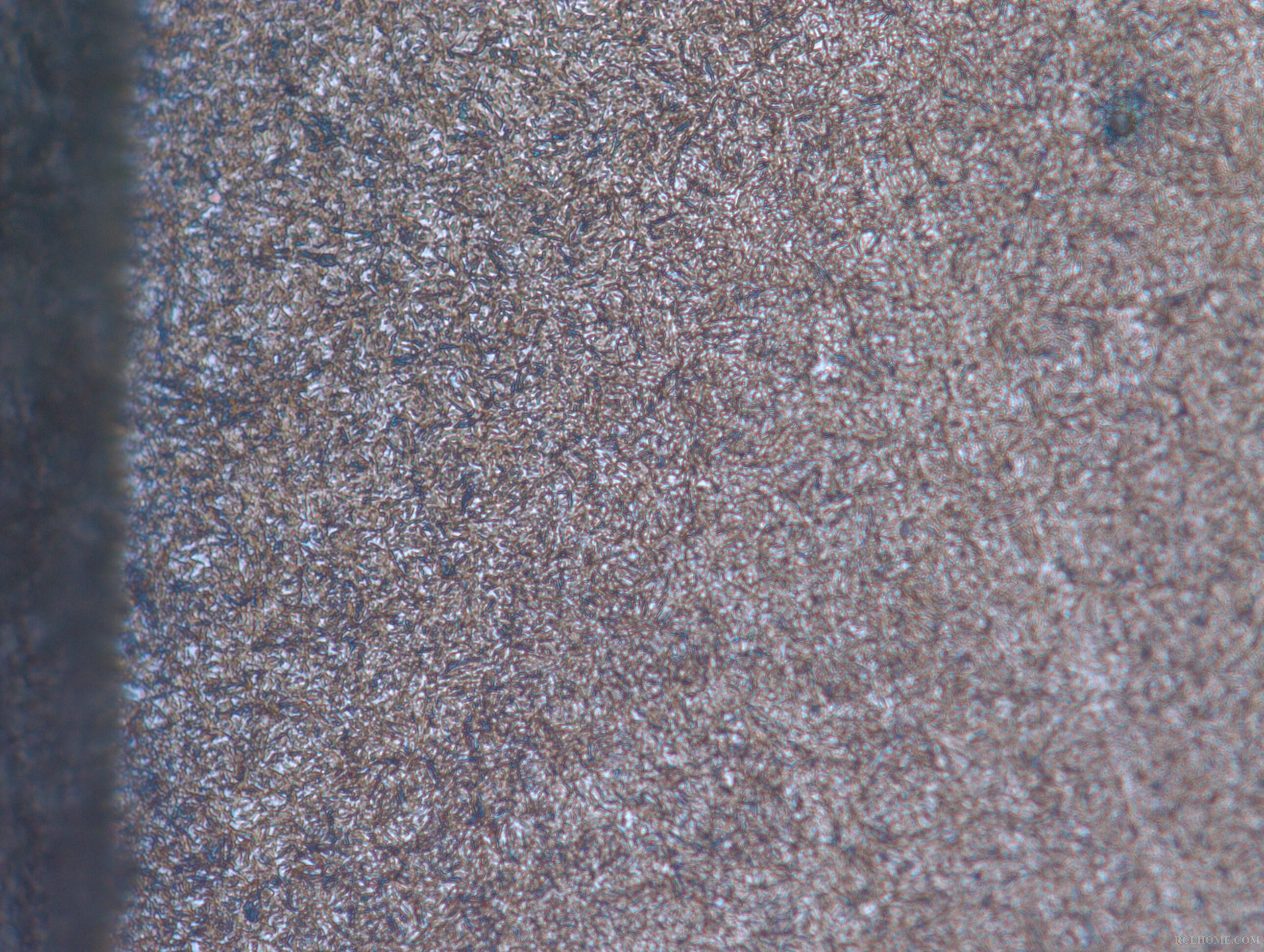

表面可判3级合格,心部有大量的未溶铁素体,三张图片是表面、过渡区、心部
IMG_20131228_090849.jpg 衬套3#件表面组织-500X(9月份).jpg 衬套3#件过渡组织-500X(9月份).jpg 衬套3#件芯部组织-500X(9月份).jpg
现在向请教各位,能不能凭硬度不合格,及心部出现大量铁素体,来判断这个小零件是热处理不合格造成的?

其中有一件的心部组织未溶铁素体更多

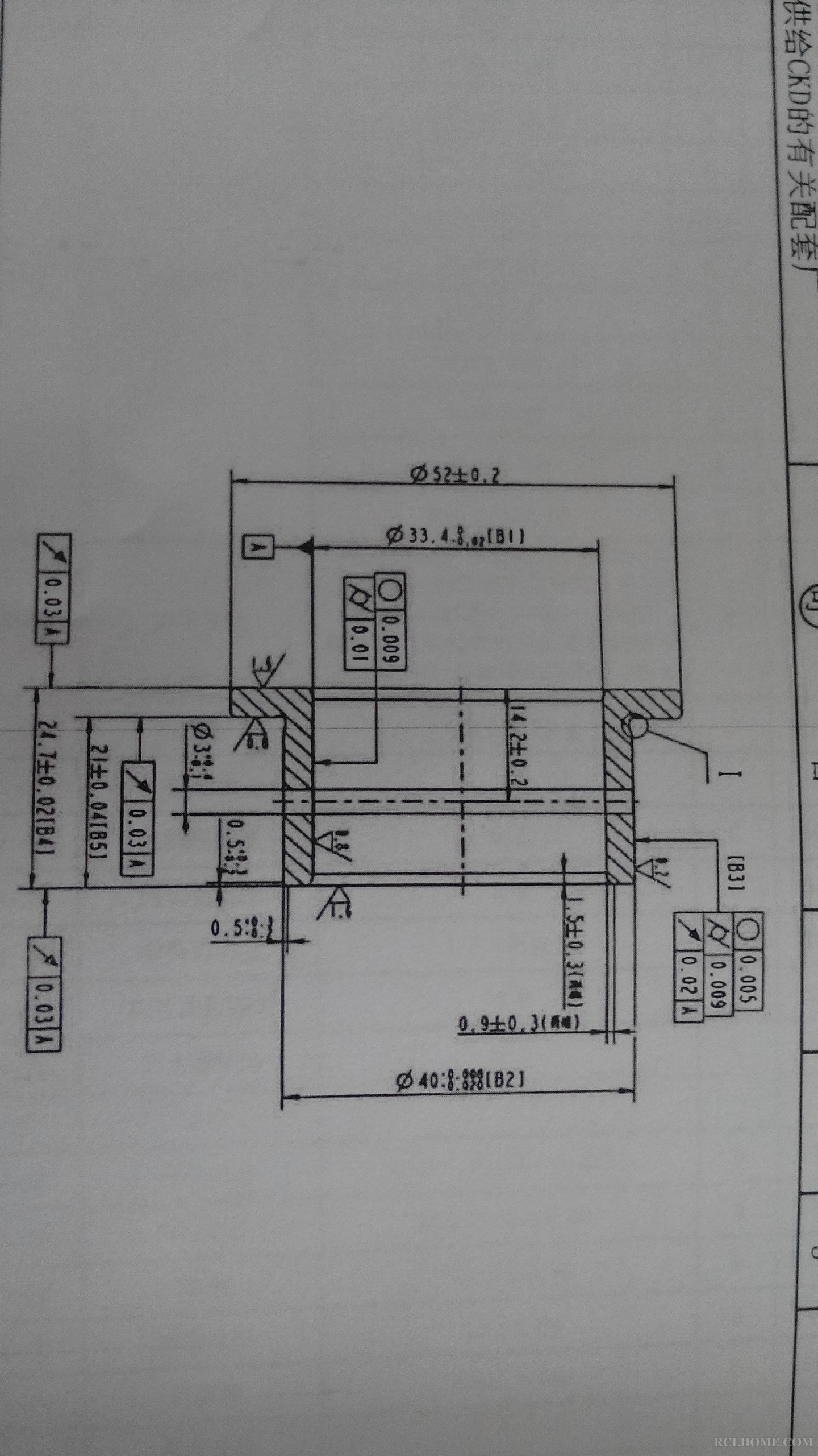

请告诉一下:切槽处的壁厚是多少?槽是热前切好的吗?

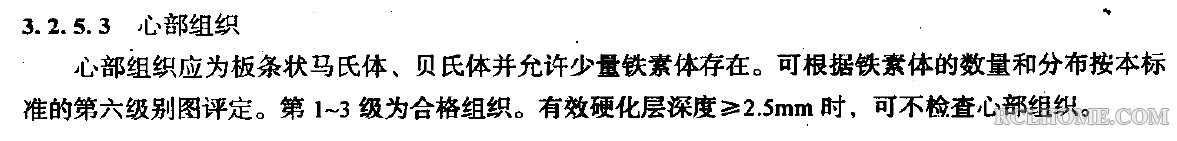

根据JB/T 8881标准,对心部组织没有要求,所以不能以心部铁素体的多少来评判合格与否,建议打一下表面洛氏硬度,如果凭20丝深度处的显微硬度来作为表面硬度,似有不妥。

壁厚3mm有效硬化层0.7-1.2mm,如是热前的退刀槽(退刀槽处厚度应更薄),看看退刀槽处是否渗穿。

壁厚3mm有效硬化层0.7-1.2mm,如是热前的退刀槽(退刀槽处厚度应更薄),看看退刀槽处是否渗穿。 ...
有道理!既使没渗穿,脆性也很大。

为何认为是未溶铁素体?

不至于渗穿,凹槽不是很深

我看有要求啊。

20丝的地方作为表面硬度确实不妥,后来打在0.1处,硬度还是不到680HV1

880度几个小时的渗碳加热,会发生未溶铁素体吗?
发表于 2013-12-28 13:41:04 | 显示全部楼层
即使是“未溶铁素体”,那么保温时间不足的依据也不存在。

发表于 2013-12-28 13:57:58 | 显示全部楼层
microsoft 发表于 2013-12-28 13:54
依照龚工的看法,这个铁素体不是未溶的?
铁素体有点像带状分布的,原材料是否存在带状组织?
发表于 2013-12-28 14:06:58 | 显示全部楼层
明白了。
淬火温度低了,相当于亚温淬火。所以会有大量的未溶铁素体存在。
断裂应该与心部强度有关系。
断裂应该与心部强度有关系。 ...
我的意见跟娃娃一样,我们的技术部给出的心部硬度不合理,或者说这个产品设计存在问题,3mm的壁厚,要求心部硬度45以下,热处理很难做到,结果是为了降低心部硬度,降低了淬火温度,导致组织不合格

除了老龚的看法可参考外。
此钢心部硬度最高也就是45HRC。可适当放宽至46。变形不会出现问题。
现断裂的主要原因个人认为是:强度不足所致。
可以采用渗碳降温淬回火工艺。

这个淬火是用的什么加热方式,我个人看法是加热温度不够高,保温时间也不够。渗碳淬火主要是保证渗层淬火温度就可以,心部材质淬火理论要求温度更高,但不是要点。
主要问题还是集中在心部,如果是正常组织就是板条马氏体,因为工件比较小,所以很容易淬透,然后硬度降不下来。
可以在保证淬火没有问题的前提下,提高一点回火温度来降低心部硬度。这样做不知道表面硬度能达标吗

加热上不够,单纯淬火20CR那个材料需要870温度,外面渗碳淬火也就是840.
