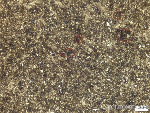

最近原材料检测,发现此组织,我觉的加热不足或保温不够,但是材料供应商说没问题,白色可能是偏析,偏析会这样? 1000~2.jpg 1000x~14.jpg 心部。再传几张我对比金相 1000~3.jpg 1000x~15.jpg 心部。这很清楚可以对比,第二组 马氏体明显长,而第一组更细,我怀疑第一组心部白色的小块很可能就是铁素体。

我不懂。请问您原材表面脱碳吗?谢谢
 楼主| 发表于 2013-12-29 21:20:29 | 显示全部楼层
冯思波 发表于 2013-12-29 21:09
我不懂。请问您原材表面脱碳吗?谢谢
有脱碳,很多都没有的。这两批就有,但是第一组感觉很差,是55CrSi,线径7.5的。

楼主你发这两张照片就是想知道他是否保温时间的问题,能说说你的工艺吗?我是学习的,谢谢。求赐教,也想听听你们高手的意见
 楼主| 发表于 2013-12-29 21:29:46 | 显示全部楼层
冯思波 发表于 2013-12-29 21:24
楼主你发这两张照片就是想知道他是否保温时间的问题,能说说你的工艺吗?我是学习的,谢谢。求赐教,也想 ...
我们是客户,买的供应商的材料,供应商是淬火+中温回火的弹簧材料。我觉得铁素体存在,加热温度或时间不足。

我们公司做的65MN的材料也没有这样的情况,硬度呢?

楼主,冒昧的问下。最后一张图上感觉像雾一样的东西覆盖在回火屈氏体上的是什么?
 楼主| 发表于 2013-12-30 09:35:36 | 显示全部楼层
wanfeifei 发表于 2013-12-30 09:32
楼主,冒昧的问下。最后一张图上感觉像雾一样的东西覆盖在回火屈氏体上的是什么? ...
心部偏析。

硬度HV500到520

第一张照片的白色部分应是铁素体,脱碳所致,建议打一下显微硬度来验证。

在白块处打一下显微硬度确定一下。
发表于 2013-12-30 10:33:32 | 显示全部楼层
到现场看看去。
适当延长加热时间应可避免出现这个现象。

我想说的是心部小块的铁素体,太小了,打不到。

这个是我们买的原材料,供应商给我说不是铁素体,工艺从来没变过,我不相信。

残奥没有清晰的相界,铁素体和碳化物有黑线把相的形貌进行勾勒。
残奥通过高温回火能够转变,铁素体不会。。。。。
金相是一个说理的过程,一个显微镜下图案,不在于你说它是什么,而在于做出这种判断的理由,和验证的方法,呵呵。。。。。

我是给他说啊。我说我发对比照片的目的就是让他看看他的工艺,组织也明显比对比样小。他们检测给我说是偏析,第二组我传了偏析。后来我给他说我的看法后,他又说即使有一点点铁素体也不会有影响的,我表示怀疑!
发表于 2013-12-30 12:53:59 | 显示全部楼层
清淡 发表于 2013-12-30 12:51
我是给他说啊。我说我发对比照片的目的就是让他看看他的工艺,组织也明显比对比样小。他们检测给我说是偏 ...
会降低疲劳强度的。
你之前那个断裂件的裂纹源能观察到吗?

第一张图是脱碳了,如果你看带状的话,你取得哪里方向呢?

确实是未溶铁素体,铁素体周边有黑色的托氏体,把加热提高或者延长就好了!

材料商说不是,算了。他非要说不是,那只有等他到时候来拿去做电镜了。

清淡老师,你看图中黑色部分是不是淬火托氏体?

我也怀疑过,因为加热温度或保温时间可能不够,奥氏体化并不充分,所以奥氏体稳定性不高,很可能在之后的冷却中转变为非马氏体组织。说不定还有下贝了,经过了中温回火,就现在的倍数和设备,有的组织已经不好确定了。有电镜就好多了。
