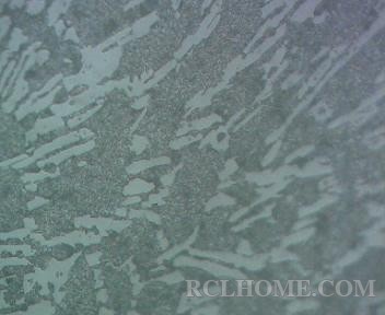

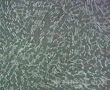

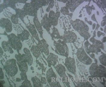

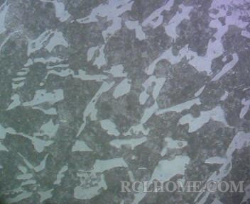

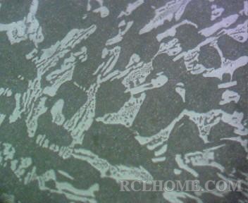

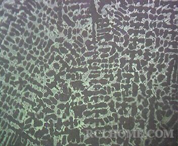

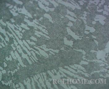

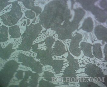

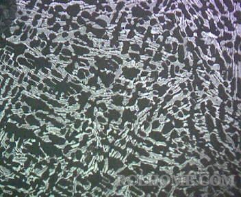

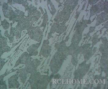

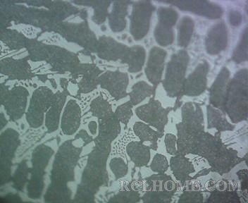

我是怀着学习的想法来的,大家看到什么就说什么吧,请忽略我金相制作的质量。
沧海一声笑 + 20 很给力!
签到天数: 168 天
43
779
2166
2166
 楼主| 发表于 2014-1-1 08:38:23 | 显示全部楼层
整体硬度55HRC

发表于 2014-1-1 08:55:05 | 显示全部楼层
你们做铸铁啊?珠光体 渗碳体 莱氏体

 楼主| 发表于 2014-1-1 09:19:10 | 显示全部楼层
wqjtyx2012 发表于 2014-1-1 08:55
你们做铸铁啊?珠光体 渗碳体 莱氏体
是啊,做铸铁

发表于 2014-1-1 13:35:29 | 显示全部楼层
莱氏体组织
发表于 2014-1-1 13:44:48 | 显示全部楼层
不典型的鱼骨状。
发表于 2014-1-1 14:12:19 | 显示全部楼层
白口铁,做耐磨铸铁的吗?还是做可锻铸铁的?

 楼主| 发表于 2014-1-1 14:57:26 | 显示全部楼层
低铬铸铁,硝盐淬火

发表于 2014-1-1 20:02:21 | 显示全部楼层
是低铬白口耐磨铸铁的铸态组织吧?

 楼主| 发表于 2014-1-3 08:24:19 | 显示全部楼层
伯龙马 发表于 2014-1-1 20:02
是低铬白口耐磨铸铁的铸态组织吧?
不是铸态的,是硝烟淬火之后的,铸态的组织没有这么规则吧

 楼主| 发表于 2014-1-3 08:25:07 | 显示全部楼层
是的,有莱氏体

 楼主| 发表于 2014-1-3 08:25:31 | 显示全部楼层
所以因为 发表于 2014-1-1 13:44
不典型的鱼骨状。
正常还是不正常呢
发表于 2014-1-3 08:52:13 | 显示全部楼层
刘安韦伟 发表于 2014-1-3 08:25
正常还是不正常呢
是否应该做正火加回火预备热处理?
发表于 2014-1-3 09:18:53 | 显示全部楼层
莱氏体共晶组织。
发表于 2014-1-3 09:23:58 | 显示全部楼层
吉祥如意 发表于 2014-1-3 09:18
莱氏体共晶组织。
娃娃觉得正常还是不正常呢?
发表于 2014-1-3 09:35:10 | 显示全部楼层
所以因为 发表于 2014-1-3 09:23
娃娃觉得正常还是不正常呢?
这个要具体问题具体分析。根据工件的技术要求来判断。
有些要求具有一定的硬度和耐磨性的工件是要求具备这样的组织的。如汽车上的凸轮轴表层具有2-3毫米的莱氏体共晶组织应属优越组织。
又如某些铸铁工件如H250灰铸铁,在有些情况下会出现加工不动 ,就是因为局部有这种组织,这时就是有害的组织了。

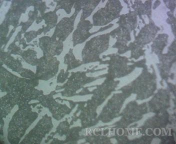

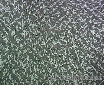

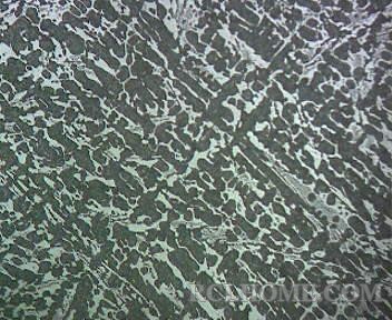

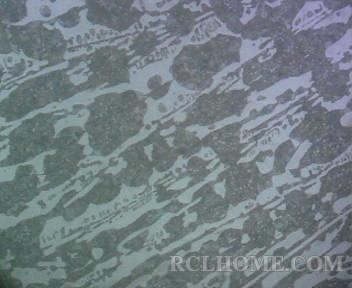

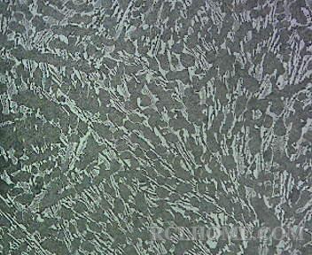

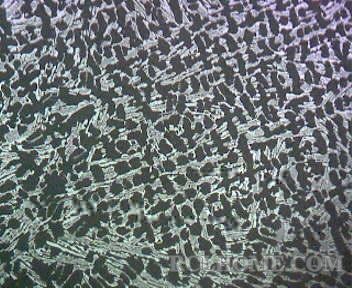

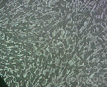

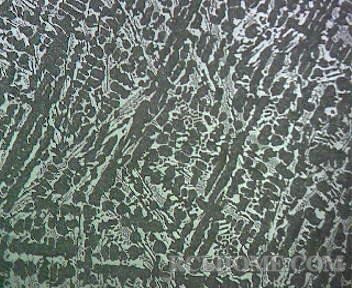

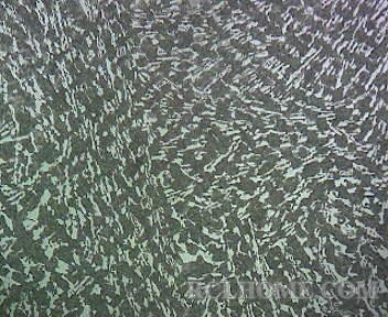

 楼主| 发表于 2014-1-3 17:01:33 | 显示全部楼层
淬火后低温回火的金相出来了
签到天数: 168 天
43
779
2166
2166
 楼主| 发表于 2014-1-3 17:05:59 | 显示全部楼层
200℃回火150min
签到天数: 168 天
43
779
2166
2166

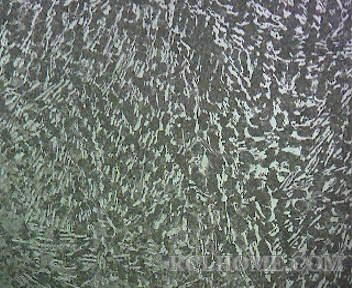

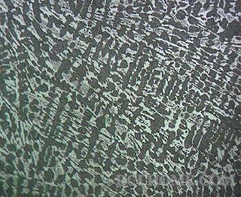

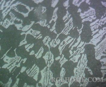

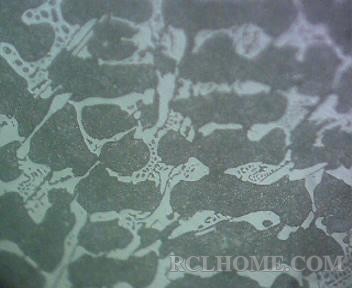

 楼主| 发表于 2014-1-4 08:25:44 | 显示全部楼层
金相上来了,大家快来看看吧
签到天数: 168 天
43
779
2166
2166

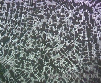

 楼主| 发表于 2014-1-4 08:26:20 | 显示全部楼层
金相来了

 楼主| 发表于 2014-1-4 08:26:42 | 显示全部楼层
所以因为 发表于 2014-1-3 12:36
不论结果怎样,期待反馈!
回火的金相出来了
发表于 2014-1-4 15:48:21 | 显示全部楼层
刘安韦伟 发表于 2014-1-4 08:26
回火的金相出来了
是否能做正火加回火后的工艺?正火温度940,回火温度200。

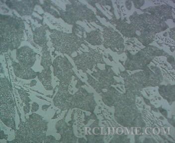

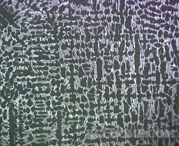

 楼主| 发表于 2014-1-4 16:14:20 | 显示全部楼层

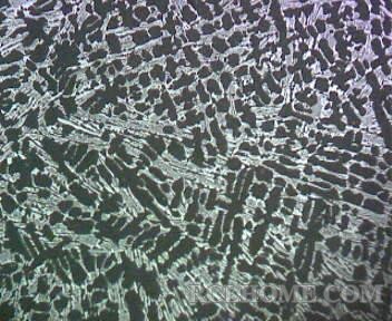

今天做了880正火200回火的
发表于 2014-1-4 16:16:35 | 显示全部楼层
刘安韦伟 发表于 2014-1-4 16:14
今天做了880正火200回火的
880正火温度有些低,但看看也可以

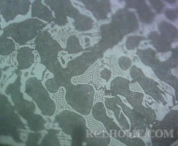

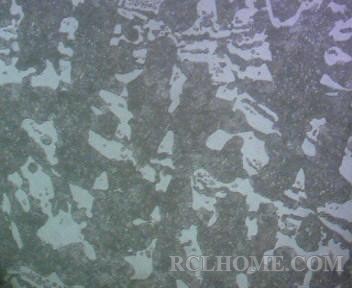

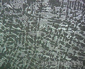

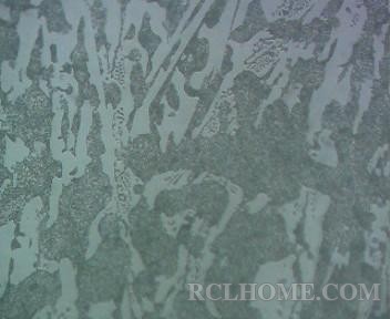

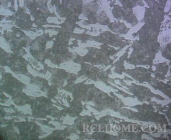

 楼主| 发表于 2014-1-4 16:19:03 | 显示全部楼层
880℃正火,200℃回火。

 楼主| 发表于 2014-1-4 16:19:52 | 显示全部楼层
所以因为 发表于 2014-1-4 16:16
880正火温度有些低,但看看也可以
发上来了
发表于 2014-1-4 16:21:42 | 显示全部楼层
看到了,谢谢!
用940可能效果不一样。

 楼主| 发表于 2014-1-4 16:25:12 | 显示全部楼层
所以因为 发表于 2014-1-4 16:21
看到了,谢谢!
用940可能效果不一样。
嗯,明天试一下吧,今天没时间了

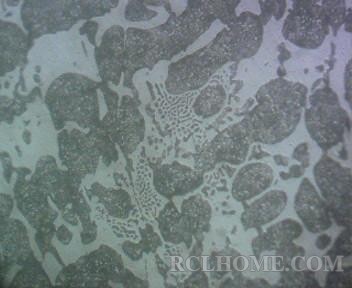

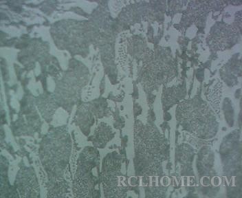

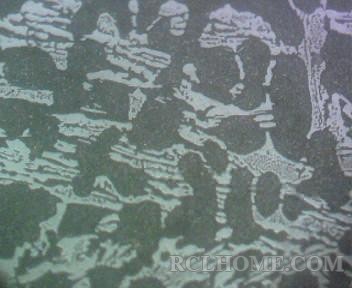

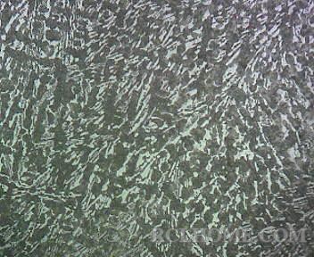

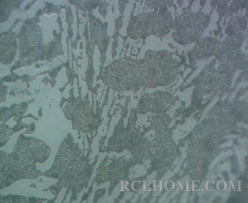

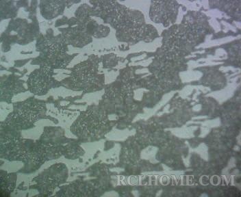

 楼主| 发表于 2014-1-6 15:40:10 | 显示全部楼层
940℃正火4h,200℃回火

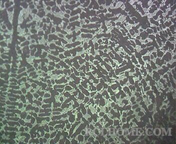

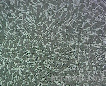

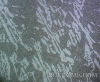

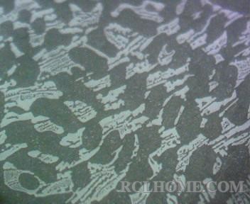

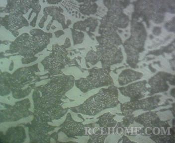

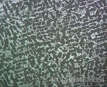

 楼主| 发表于 2014-1-6 15:40:45 | 显示全部楼层
940℃正火,未回火

 楼主| 发表于 2014-1-6 15:41:53 | 显示全部楼层
所以因为 发表于 2014-1-4 16:29
感谢,后天看结果怎样?正火时间适当延长一些。
发上来了
发表于 2014-1-6 16:16:10 | 显示全部楼层
好象区别并不大。
发表于 2014-1-6 16:23:03 | 显示全部楼层
所以因为 发表于 2014-1-6 16:16
好象区别并不大。
液氮淬火了?
发表于 2014-1-6 16:29:13 | 显示全部楼层
您看看,是否没有反应啊?
签到天数: 168 天
43
779
2166
2166
 楼主| 发表于 2014-1-6 16:59:31 | 显示全部楼层
没有,一直是硝盐淬火
