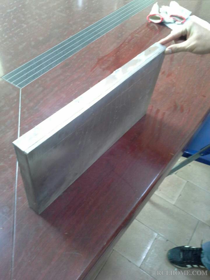

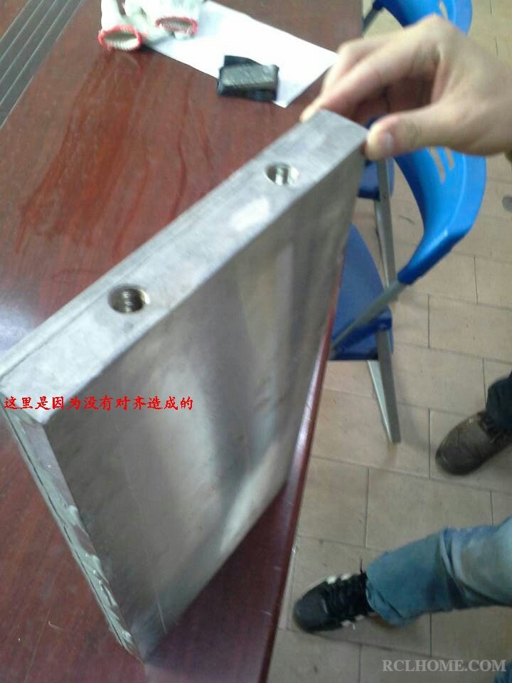

前俩天有个客户找到苏氏热处理,说他们的产品要进行真空钎焊,拿了几个样品试了一下。你们看看合盛隆真空炉钎焊出来的产品怎么样?色泽光亮,没有缝隙。

发表于 2014-1-4 11:49:08 | 显示全部楼层
能否介绍一下是什么材料的钎焊?

 楼主| 发表于 2014-1-6 08:51:54 | 显示全部楼层
hongqk 发表于 2014-1-4 11:49
能否介绍一下是什么材料的钎焊?
真空铝钎焊
合盛隆真空热处理炉 欢迎咨询 13286682458
发表于 2014-1-6 09:50:03 | 显示全部楼层
这个真空铝钎焊是指焊料是铝基的,还是指把铝合金焊接起来呢?

发表于 2014-1-6 12:59:19 | 显示全部楼层
两块铝板,中间加铝 用真空加热。连在一起,,试样真空度-1,结果严重氧化
发表于 2014-1-6 13:10:21 | 显示全部楼层
呵呵,铝材(或者铝合金)焊接,一定是基体不能熔化,否则零件尺寸都变了。
焊料是一定要熔化的,所以选用的焊料的熔点一定比基体材料的熔点低才行。
我想这个工艺的难度主要在解决真空炉低温下工作,真空度难保证上了,最好还是选用氢保护气氛炉子来做这个工艺,如果零件小的话,苏总的钢带炉可以试试。
哦,零件太大了,钢带炉进不去,铝合金固溶炉呢?
发表于 2014-1-6 13:25:29 | 显示全部楼层
铝的挥发非常厉害,目前的设备能抽到高真空,加热时冲入高纯惰性气体做分压?

发表于 2014-2-17 15:02:02 | 显示全部楼层
铝基钎焊没有做过,以前做过镍基钎焊的,不过我认为主要是要控制好钎焊温度,钎焊时间。你那个缝隙还很小,看来必须用粉末焊剂了
