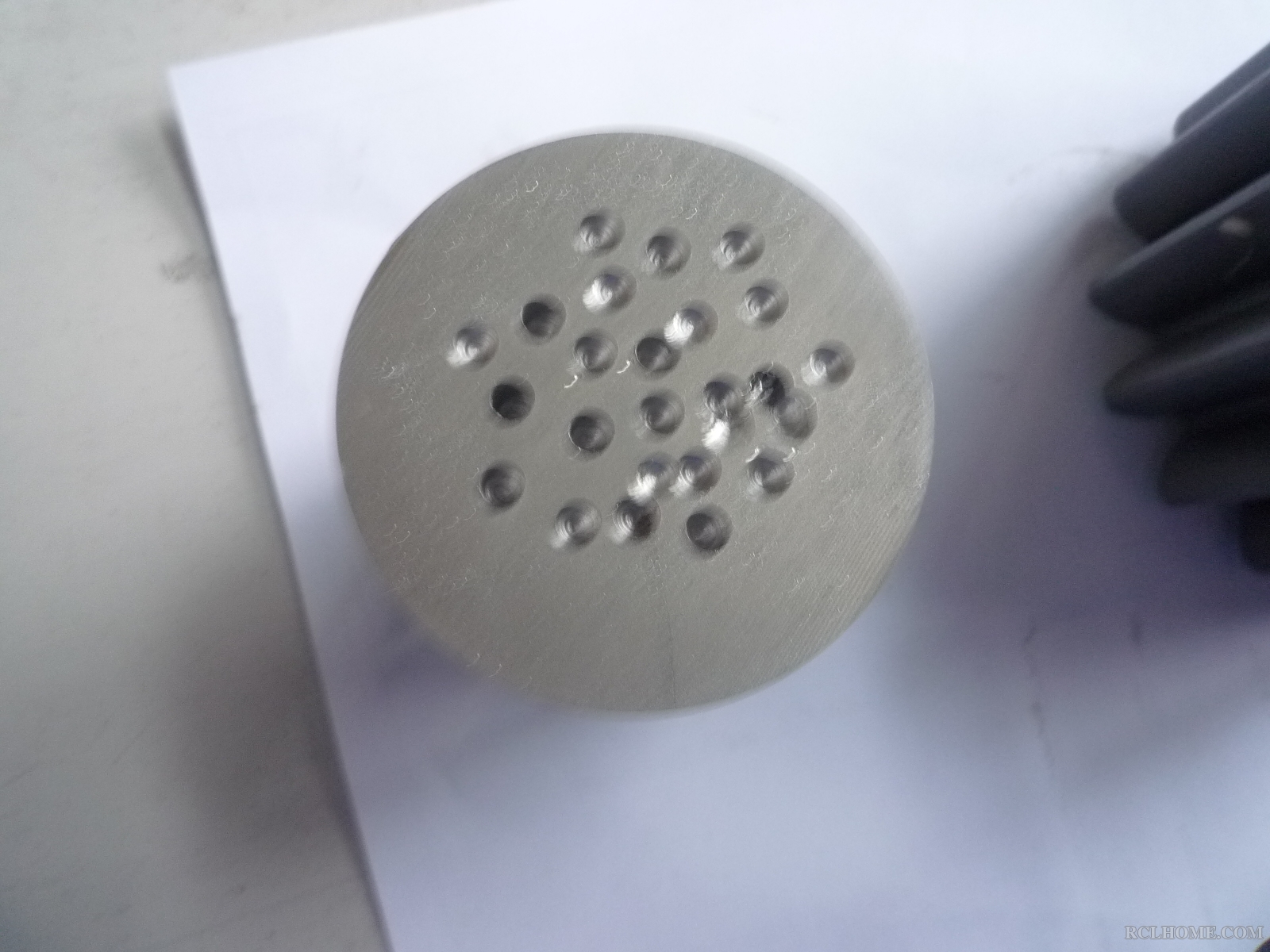

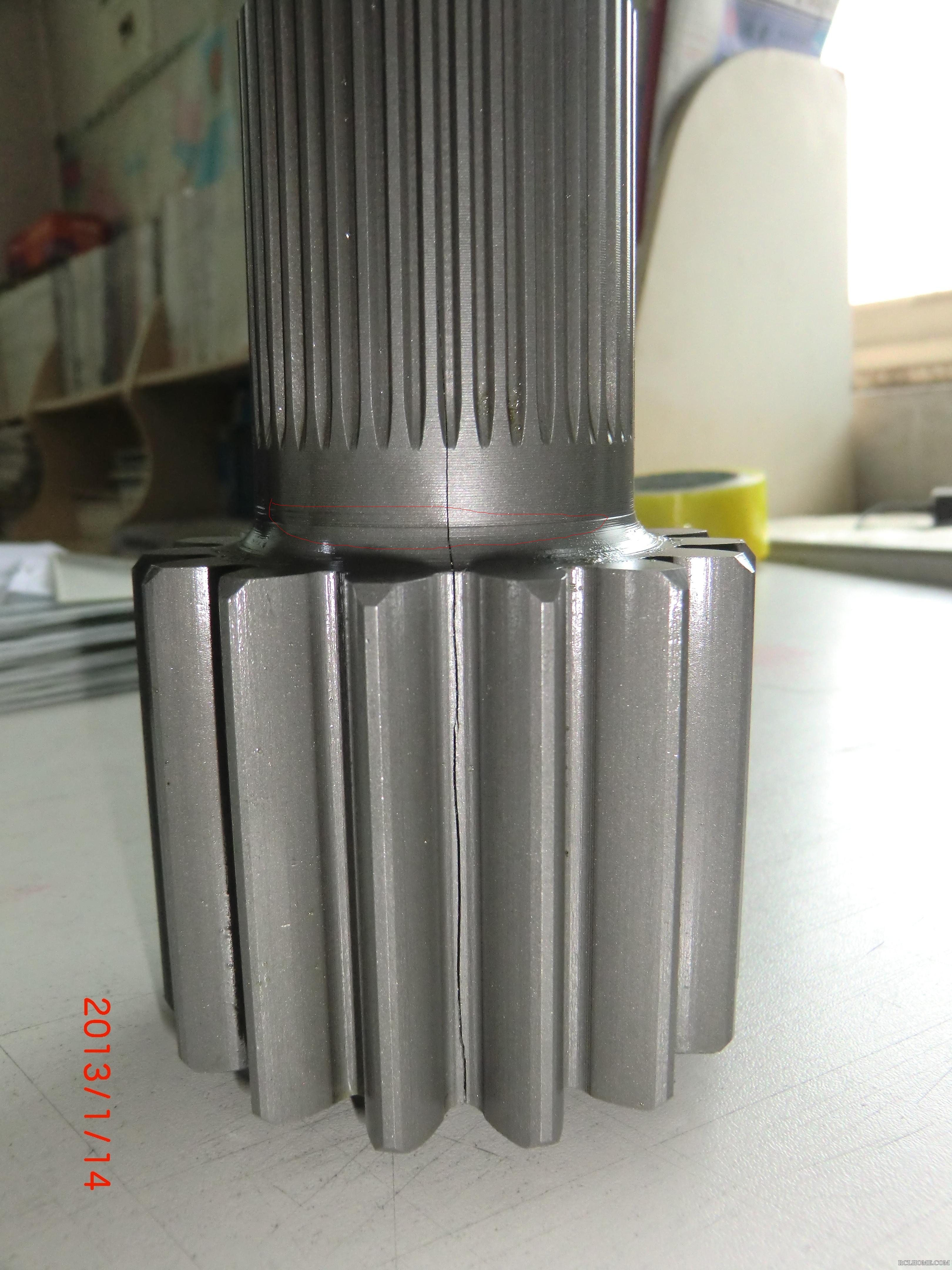

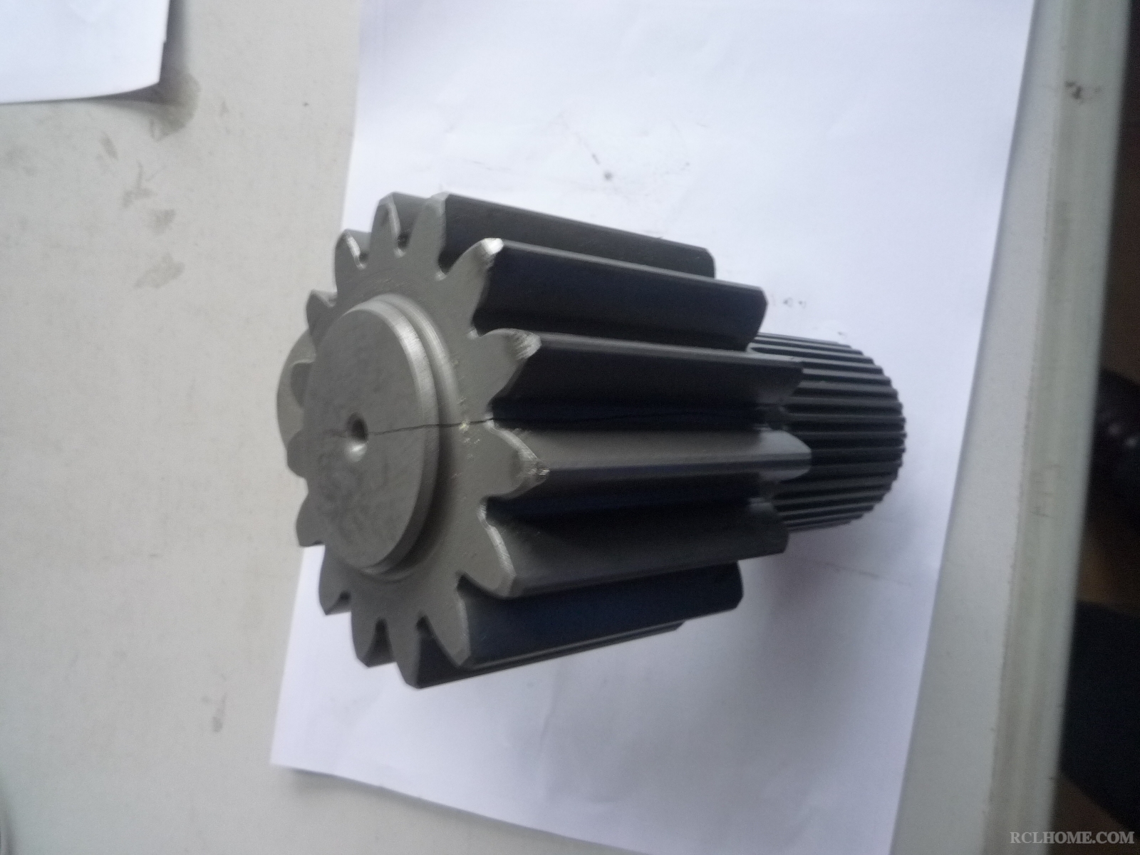

           今天上午一上班,我司研发中心主任拿一个新开发的17CrNiMo6太阳轮找到我说:老杨,您怎么把这个新品淬裂了呢?我无语......
       这个新品共投料18件,与之配对的行星轮投料34件,材料17CrNIMo6,模数5。于2013—07/元晚,采用多用炉与一常规产品:齿轮(m=4,Z=16)配炉生产,925度渗碳,本炉产品实际强渗时间220min,扩散120min,835℃淬火,168℃回火。
      随炉试样(20CrMnTi,mn=4)检测:XC=41~42HRC,CHD=1.30,Cm/3级,M/Ar/ 3级,F/4级
      剖检出炉的行星轮(17004342)废件:表面硬度58.5~61HRC,XC=38~39HRC,CHD=1.30,Cm/3级,M/Ar/5级,F/3级
      剖检出炉的太阳轮(17004343)废件:表面硬度58.5~61HRC,XC=41~41.5HRC,CHD=1.30,Cm/3级,M/Ar/4级,F/3级
    产品在磨齿中发现,太阳轮开裂三件。现在开裂的产品已送交线切割,等待进一步剖切检测

发表于 2013-1-14 14:55:05 | 显示全部楼层
这个纵向裂纹确实非常厉害。

瞎猜一下,图中所标位置是否过渡太小?另外,这工件擦过吗?喷砂外观很好啊

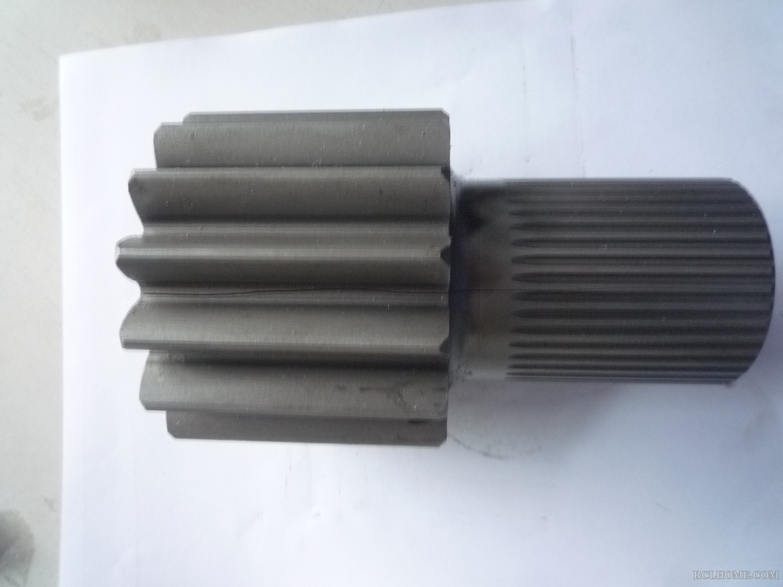

陈工是怀疑淬火油高温冷却特性有问题?看裂纹的形状是象冷却时应力大产生的淬火裂纹。
他这个产品一共18件,不知道是否一炉生产的?如果是,一起冷却为什么只开裂3件?还是要看看裂纹2边是否有氧化现象。

您用红笔圈的位置不是裂纹,裂纹是纵向的

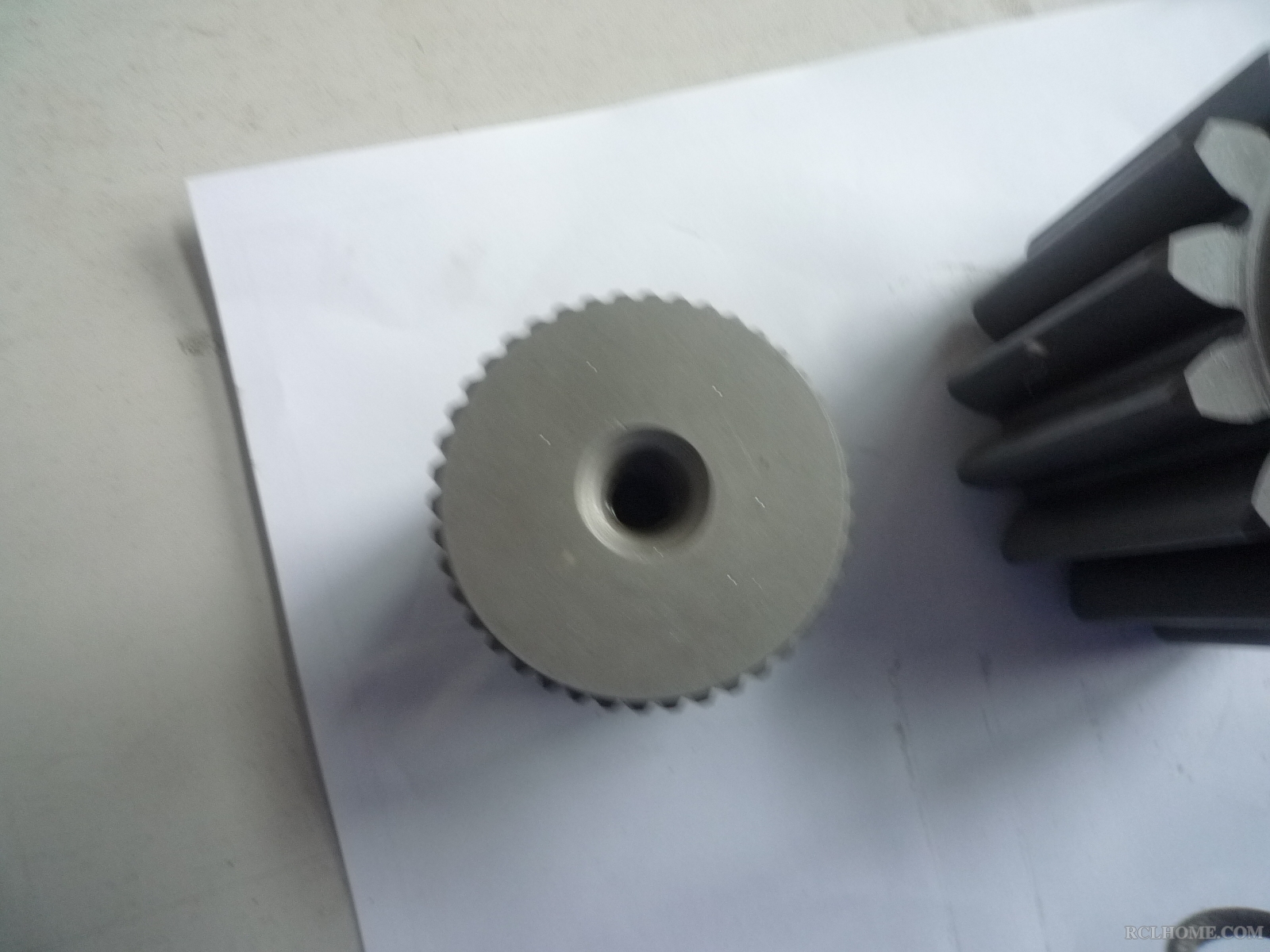

能否看看大端的照片?
然后,我来说说。

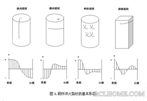

从裂纹形貌来看,是典型的淬火裂纹,等待打开裂纹看裂纹两侧,应该没有渗碳的痕迹,可证实。
此类裂纹通常出现在淬透性较好的材料淬火过程中,比如高碳钢淬火。在这个例子里,表面渗碳后淬火得到硬而脆的高碳马氏体层,由于冷速较慢,心部马氏体转变滞后,由于材料淬透性相当好,心部马氏体转变量很大,心部在马氏体转变时体积膨胀,而表面已经形成硬而脆的马氏体,塑性极差,因而出现开裂,此类裂纹往往是贯穿的表面裂纹。
我认为这个零件渗碳后,在热油这种冷却条件下,其截面厚度刚刚好达到危险直径,淬火出来后又没有及时回火,可能已经冷透了再回的,所以出现的这种少见的渗碳件油淬开裂的情况。
解决方法可改用冷速较快的油,减少组织应力,或者是缩短淬火时间,不要让心部冷透,就出油,并立即回火。

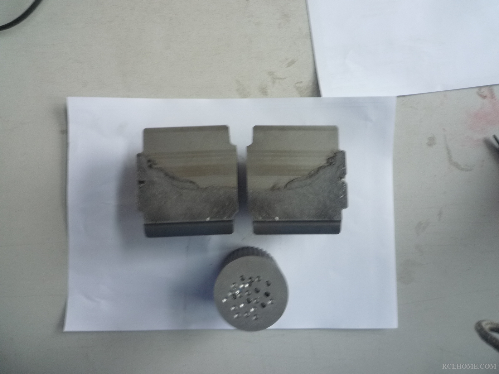

       已安排从裂纹的反向切割,一边开启断口,先进行宏观分析

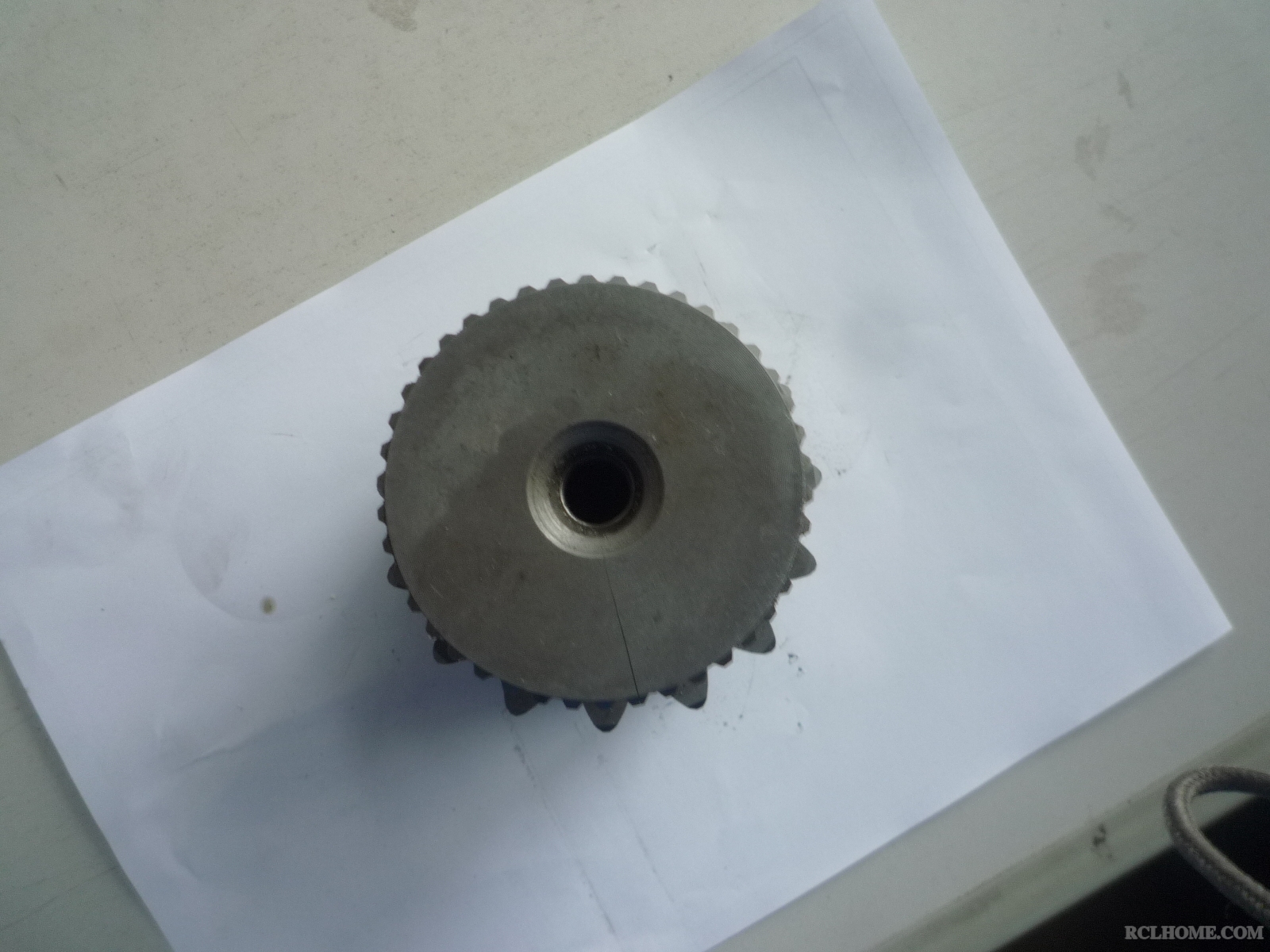

杨工,我和龟叔想法一样,想看那个大头的端面情况,能拍个照片上来吗?
 楼主| 发表于 2013-1-16 13:50:37 | 显示全部楼层
      这一件正在向切割机床上分切,剖切后可以照相,也可以将另外两件同样的产品(没有裂开和剖开)的产品重新照相上传。但需要等一等。
要看裂的那个的端面裂纹情况和走向  发表于 2013-1-16 14:15

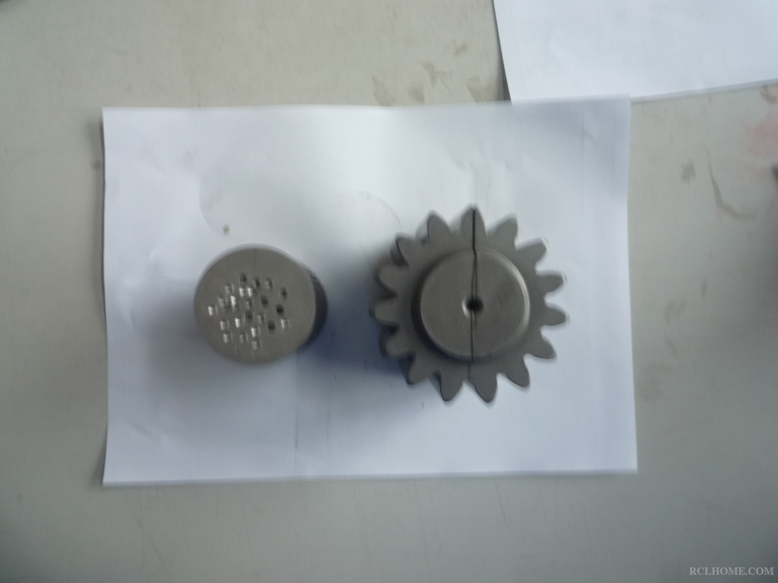

现在上传主题中的那个件剖切后的照片(注:裂纹策源地齿根表面,对面为线切割起始位置)
 楼主| 发表于 2013-1-16 16:20:05 | 显示全部楼层

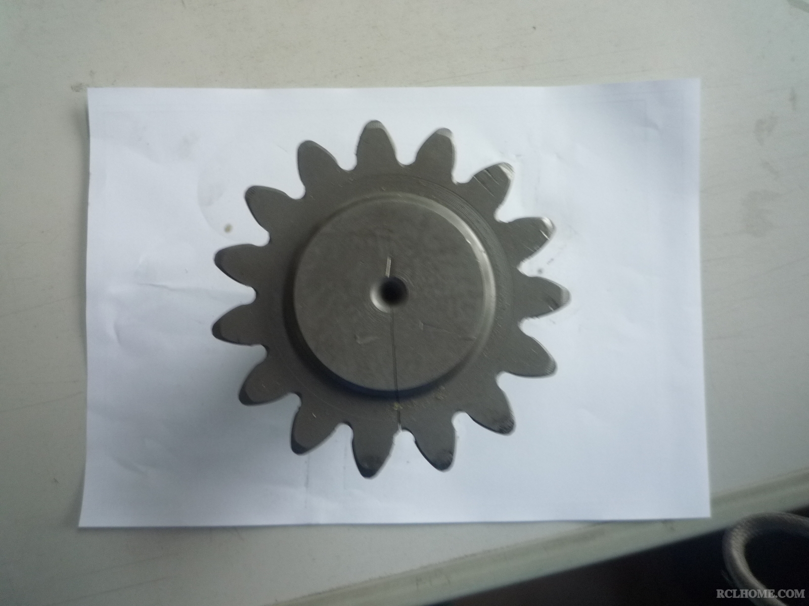

另一开裂件的照片
发表于 2013-1-16 16:25:59 | 显示全部楼层
典型的纵向淬火裂纹,表面拉应力(组织应力)引起。。。
 楼主| 发表于 2013-1-16 16:29:34 | 显示全部楼层
      是典型的纵向裂纹,但为什么只裂了3件呢?看剖开后的宏观断口,断裂面也未发现异物
